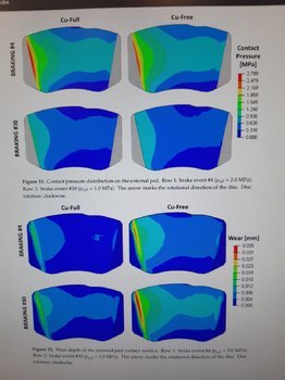

Посмотрите в интернете исследования по силе прижатия тормозных колодок к диску(я сейчас это не могу сделать).
Там не всё так предсказуемо(колодка прижимается не равномерно). Как я помню в центре колодки не самое сильное давление на колодку при торможении. Там происходит перекос на переднюю часть из-за трения. Есть колодки на которых на наклеенной платине для выравния этой проблемы сделан вырез под поршень.
Ниже(первое что нашёл) фото с имитацией силы прижатия колодок грузового транспорта(там суппорт с двумя поршнями с каждой стороны) с медью и без . 4 и 30 торможение. Рисунок 11 сила прижатия и рис.12 износ в мм.
Изменено пользователем jura555
7 часов назад, jura555 сказал:
Оттуда:
Цитата
The contact pressure distributions during braking #4 and #30 are shown in Figure 11 for the pad on the external side of the caliper. The system fluid pressure for the two brake events are 2.0 and 1.0 MPa, respectively. The pressure on both the friction materials has a peak on the left chamfer edge. In general, the pressure distributions for the two friction materials are qualitatively similar.
Распределение контактного давления при торможении № 4 и № 30 показано на рис. 11 для колодки на внешней стороне суппорта. Давление жидкости в системе для двух событий торможения составляет 2,0 и 1,0 МПа соответственно. Давление на оба фрикционных материала имеет пик на левой кромке фаски. В целом, распределения давления для двух фрикционных материалов качественно схожи.

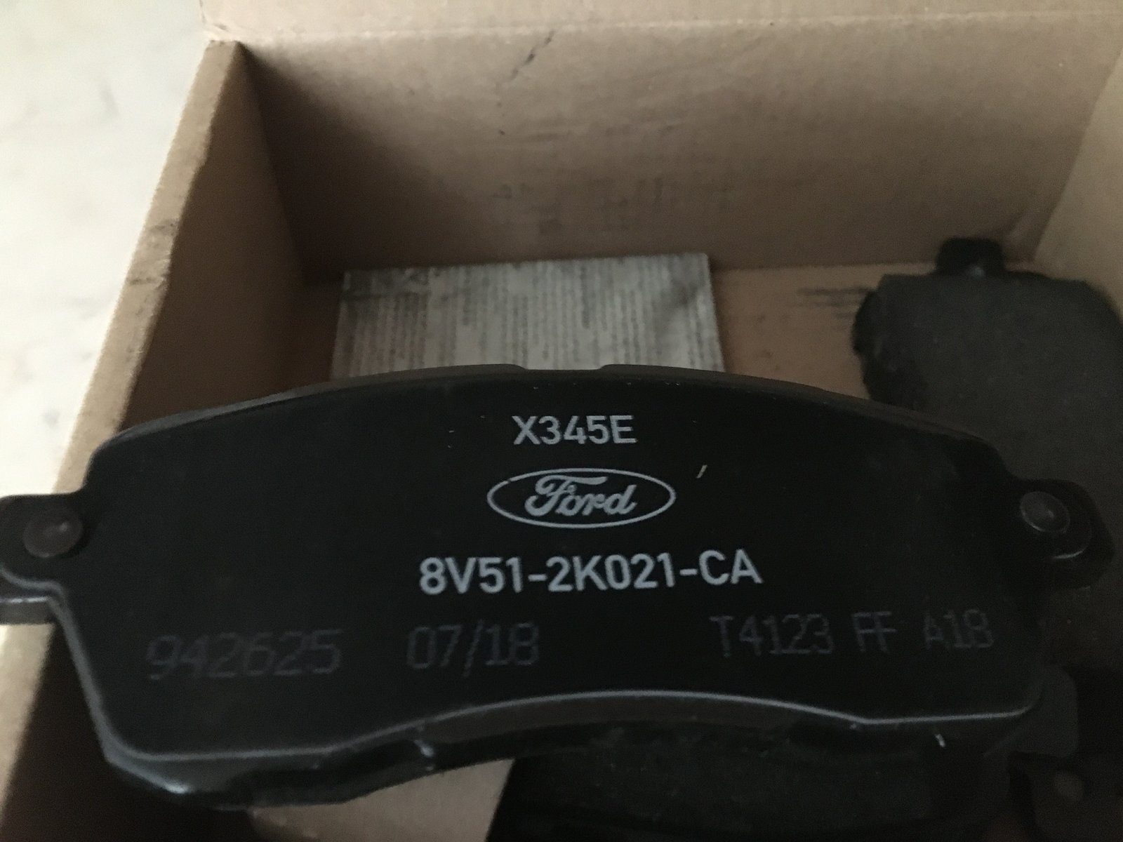

Textar 2428302 = Ford comfort OEM 1855307
T 4123 FF Tmd friction из листа Ameca , но не соответствуют Pagid и Mintex, хотя они тоже tmd friction, т.е textar не равен pagid/mintex!!!
2 часа назад, IliaP. сказал:
А кто говорит что они все должны быть равны?
Вот то что похожие составы могут быть с разными маркировками у них это вполне возможно.
jura555 у меня сложилось впечатление с форд фокус клуба, что аналоги
вообщем такая ситуация с ОЕМ у форда=текстар,  причем конкретным колодкам.
покупал колодки в феврале 2020г, маркировка-конец 2018г. могут быть конечно за год изменения.
выложил, чтобы люди не переплачивали за ОЕМ!
Изменено пользователем IliaP.
