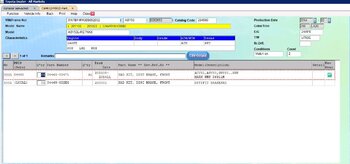

Колодки, фильтры где в конце артикула  буквы -это детали для локально рынка.
Пример колодки на таету камри V50
Изменено пользователем sanchezz

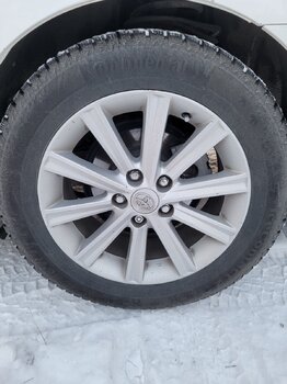

Щас зима, мыть получается пореже))). Передние колеса и задние, думаю сами поймете где какие)):
20220113_162932.thumb.jpg.06f867b89c4f24c283c6face84fb2d6c.jpg20220113_162942.thumb.jpg.a310bb724ed6bec0034a57b135f22d82.jpg
