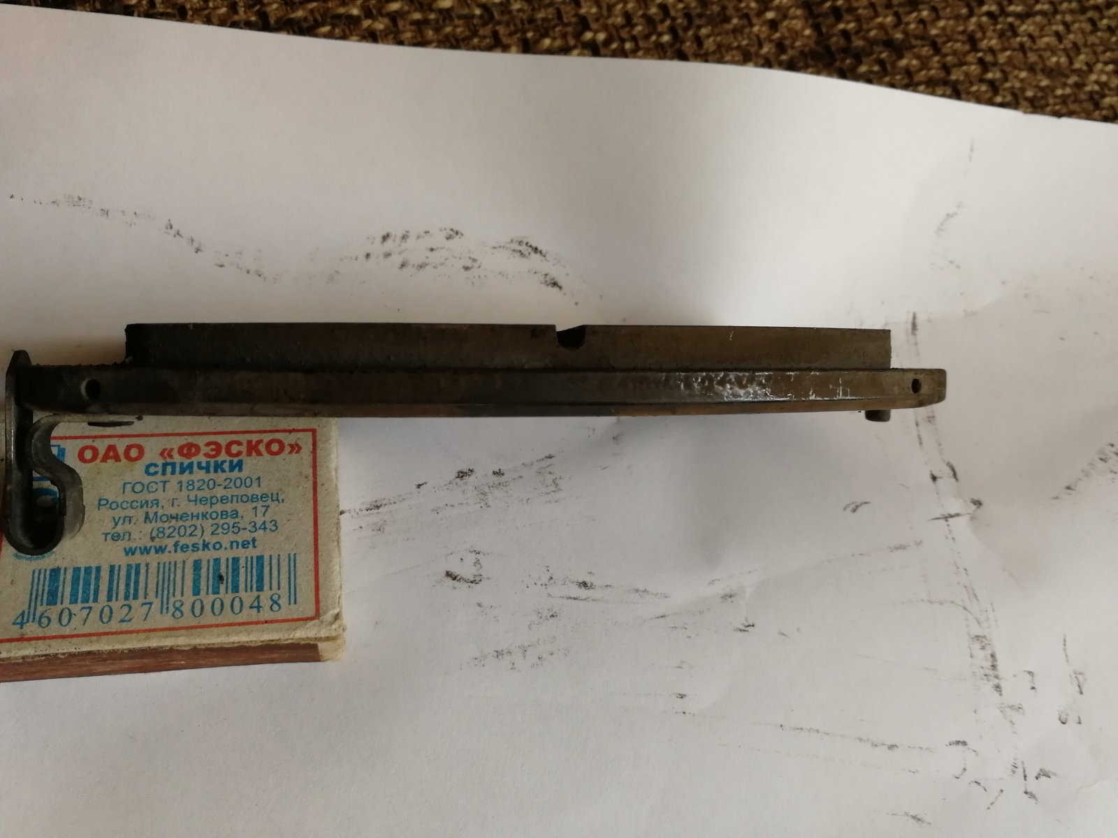

Мне одному кажется или износ колодок дугой? Нет плоскости поверхности. Они вогнутые по прилегающим к диску плоскостям...
27 минут назад, dimakudr сказал:
не, это проблемы снимающего аппарата или положения колодок при снимке , визуально всё в плоскости

19.04.2020 в 17:12, dimakudr сказал:
23 часа назад, ivan90 сказал:
наврал я вам, это край колодки который касался внутреннего бурта диска, потому и визуально кажется что фрикционный слой гнутый.
наружный буртик диска убран был... и там всё красиво..
Изменено пользователем ivan90
