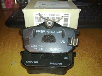

Так Textar указывает на колодках страну производства. На дисках нет страны производства.
Пришли  колодочки, передние заказывал просто Textar а задние заказал оригинал.
1 час назад, LIS-45 сказал:
Похоже, что сделаны в Германии...
...или я ошибаюсь ? Была информация, что они в Румынии сейчас делают почти все колодки для наших рынков
15 часов назад, Игорь из Минска сказал:
В Европе часто встречаются колодки сделанные в Германии и Англии( не путаем с надписью Textar Germany). Бывают и колодки сделанные в других странах.
