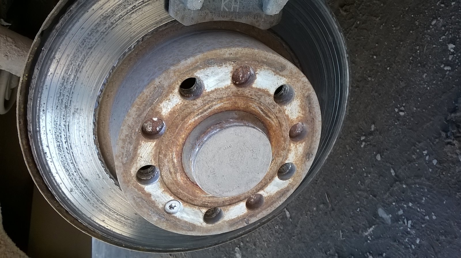

Сменил сегодня колеса на лето и обратил внимание на задние тормозные диски: такое ощущение, что левая колодка плохо тормозит, а на правом полосы. Да и в целом вид у них на троечку. Хотя остаток колодок еще 4-5 мм. Думаю, самое время обслужить тормоза и заменить колодки. Поставлю купленные Текстары.
ModeratorSigma, 6 лет. То есть машинка прошла 6 зим с реагентами и прочими прелестями. На задних колесах выгребли кучу грязи из внутренней поверхности дисков. По идее, логично, что что-то закисло.
