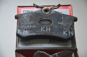

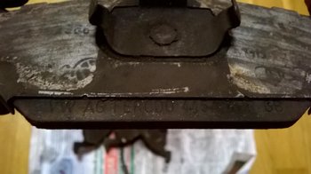

Любопытный момент: родные задние колодки OEM VAG имеют смесь T4402 от TMD Friction с коэффициентом FG. Интересно, зачем такие высокие показатели для задних колодок, на которые приходится порядка 30% тормозного усилия? А на замену я взял Textar со смесью T4316 и коэффициентом ЕЕ. Причем у многих аналогов именно ЕЕ.

9 часов назад, Dimmy сказал:

Сертифицированные аналоги должны по своим свойствам отличаться не более чем на 15% от конвейерного оригинала.

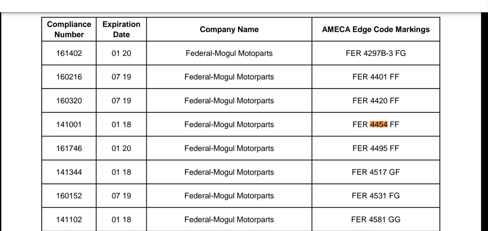

А спереди какие колодки?
5 часов назад, jura555 сказал:
Стояли ОЕМ VAG со смесью FER 4454. Но вот коэффициент я не нашел.

8 часов назад, Dimmy сказал:
C__Data_Users_DefApps_AppData_INTERNETEXPLORER_Temp_Saved Images_post-18227-0-62810300-1541516451.jpg
Fer 4454 FF

1 час назад, jura555 сказал:
Fer 4454 FF
Отлично! Я как раз поставил на замену Sangsin GP2025 HR55T FF. А с задними как быть? Если я поставлю ЕЕ вместо заводских FG, что-то изменится? Или все-таки озадачиться поиском более цепких колодок?

16 минут назад, Dimmy сказал:
Не загоняйся по поводу сцепления колодок. Там будет совсем небольшая разница. Если уже купил , то ставь.

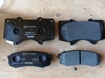

ТЛК Прадо 150 колодки
1 час назад, Euro сказал:
Передние на горячую поплывут, т.к. коэффициент трения у них меньше (FE). Но это в экстремальных условиях типа серпантина.
