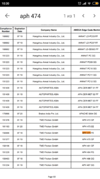

Подскажите где взять каталог по смесям?
1 час назад, Gnome сказал:
Я использую в PDF "AMECA list of VESC" это для Америки сертификация, и тут они часто обновляют списки. Есть состав и указания FF, EF , GG и т.д.
Также есть без указания коэффициента, только можно понять чья смесь используется
http://info.nsf.org/Certified/friction_materials/index.asp?

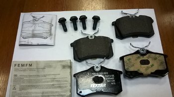

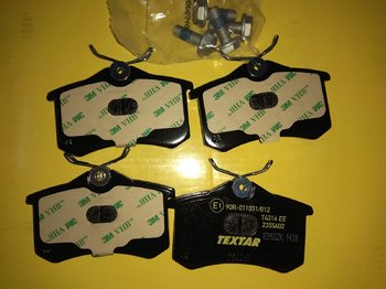

Вот такой Textar 2355402 попал мне сегодня в руки за 700 руб.
1. Наклейка с коробки отлетела, но я успел ее из объявления сохранить.
2. Скобы на 2 колодках люфтят. Это нормально?
3. Пахнут рыбой и грязные очень.
В целом, все прилично, на мой взгляд.

1 час назад, Dimmy сказал:
Сейчас посмотрю скобы, но запах очень слабый у колодок .
Изменено пользователем jura555
jura555, запах - да, слабый. Ощущается, но нос не режет. У тебя Made in France, у меня - Made in Hren znaet gde. Отсюда может быть разница в полиграфии.
Болты у меня просто так лежат.
А вот 48 и Textar и на твоих, и на моих выдавлено.
Изменено пользователем Dimmy
