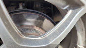

Поставил в начале июня Textar 2171901, смесь T4394 GG.
Проехал на колодках 1400км, 90% из них по трассе. С момента установки машину и колёса не мыл)
Пыли от колодок нет или её минимум, только дорожная пыль.
Движение на наших идиотских трассах максимально нервное и дёрганое - машины сплошным потоком в обе стороны. Поэтому почти каждый обгон сопровождается резким торможением и вклиниванием в поток, либо затяжным торможением перед очередным препятствием.
По поводу жора дисков.
Пока рано судить за 1,4ккм, но скорее всего будут подъедать, т.к. уже диск имеет вид как будто от шлифовки шкуркой 600-800, если поводить спинкой ногтя, то он точится. До установки Текстаров стояли Нисшинбо (ещё Япония) так диск был гладко-глянцевый, ноготь никак не цеплялся.
На фото выглядит страшнее, чем в живую, кажется, что сильные борозды. На самом деле поверхность ровная и гладкая, просто свет так падает видимо.
