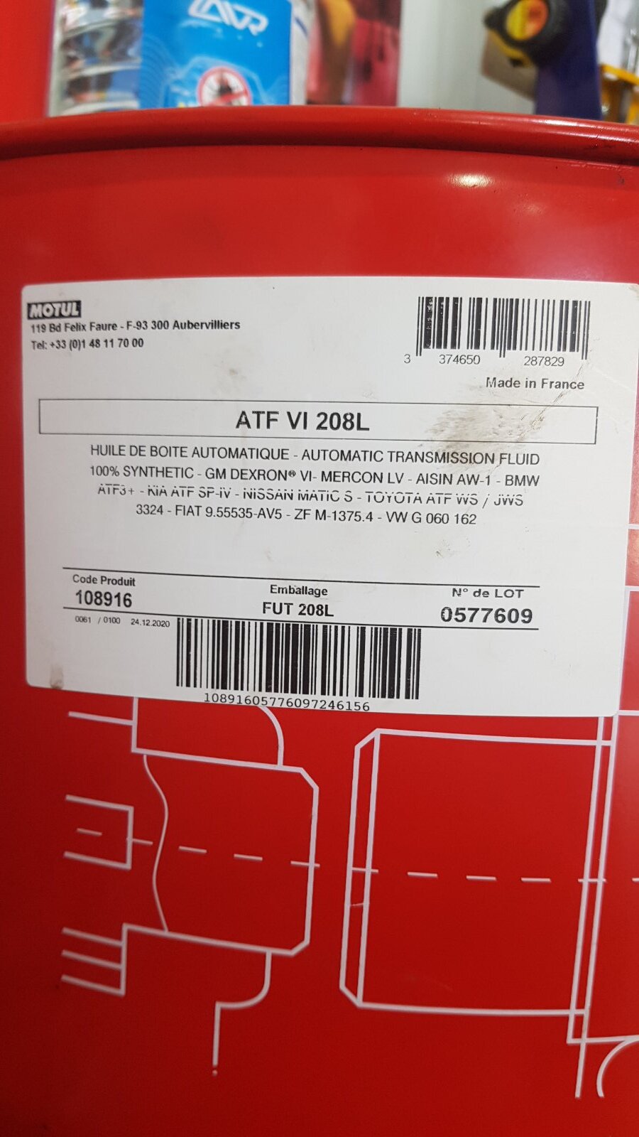

Сейчас хочу масло менять в АКПП. У меня Skoda Octavia 1.6 2016год. Коробка QNQ. На бочке с маслом Motul ATF VI есть допуск WS. Что лить то в итоге?
