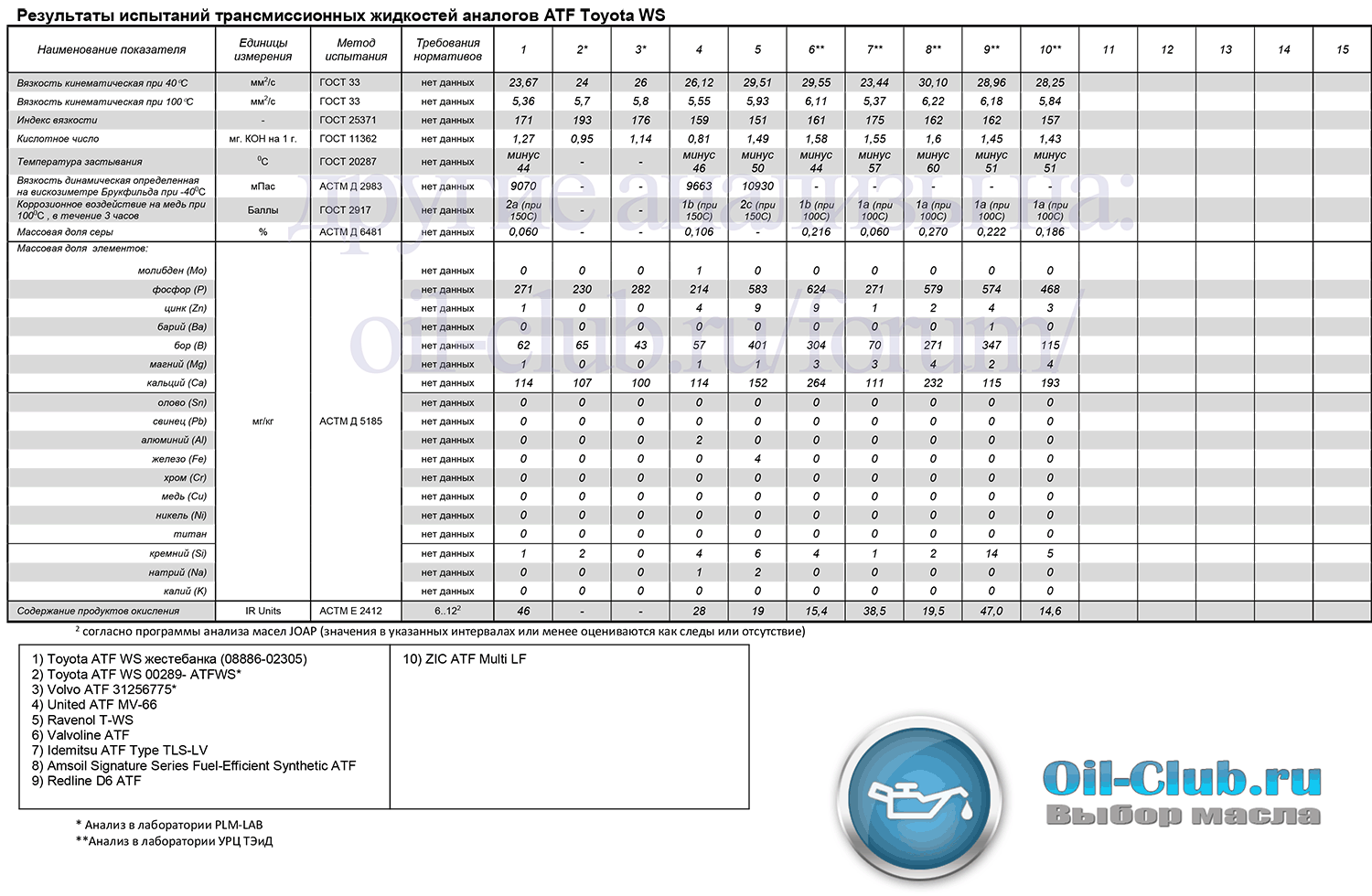

Без полимерного загустителя что ли, индекс вязкости 157 смотрю :) И вязкость при 100С наводит на мысли :)
Классически вписывается в сводную таблицу "аналоги Toyota Type WS" (да и других маловязких АТФ)
Изменено пользователем biguxa
Какие? Обычная низковязкая АТФ, коих на рынке - пруд пруди. Цена - да, конкурентоспособная.
Отличная замена идемитсу ВС, только сера в 3 раза  выше, а пакет жирнее всего в 2=))  Хорошее масло, не зря себе залил, я в него верил.
Все здесь класно эстеров только не вижу :)
мы для клуба 65л купили, для запаха можем 100мл долить=))
По-моему, есть капля :) И пик чуть приподнят.
Надо масло в табличку аналогов WS поместить.
