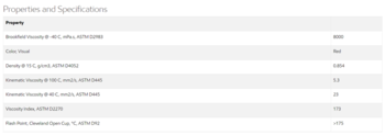

По официальным спецификациям идеально подходит Mobil ATF 3324, я было собрался его купить, но в продаже нигде его не нашел((
Написал вопрос офиц. представителю, посмотрим, что ответят.
Появилось недавно в продаже, 4л за 2000р. Нужно затестить
