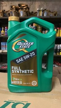

Ну и то, хоть не Тотал. Сам только приехал с ТО. В РАВ залили QUAKER STATE ULTIMATE DURABILITY SAE 5W-20. Для меня это икона стиля. Но я езжу по М-4 весной и летом на ней в Крым по жаре до 38 и живенько. Вам бы тоже рекомендовал, но 0W-20. У масла только один недостаток-цена.
1 час назад, Workers сказал:
Где вы его взяли? Его же сняли с производства давно. Новая линейка у них Quaker State Full Synthetic. Мне тоже Quaker State пока больше всех понравился.
Около месяца назад залил Quaker State Full Synthetic 5w30, который у Вас угорал по трассе прошлым летом на 180 км/ч.
С осени по весну 2 раза была залита Тойота Арабия 0w20 (да и вообще первый раз 20).
Мне нравится, как работает движок сейчас на Квакере - при раскрутке как-будто мурлычет. Да и разгоняется вроде норм. Процентов 80 у меня трасса 100-130 км/ч.
Посмотрим, как будет к концу интервала в 8.000 км.
0w20 за зимние пробеги по 5.000 км, также 80/20 трасса/город (20 минут прогрев, 25 минут до работы… и также вечером) не угарало.
Общий пробег сейчас 92.000.
58 минут назад, Millenium34 сказал:
В закромах Родины много еще винтажного. :blush:
