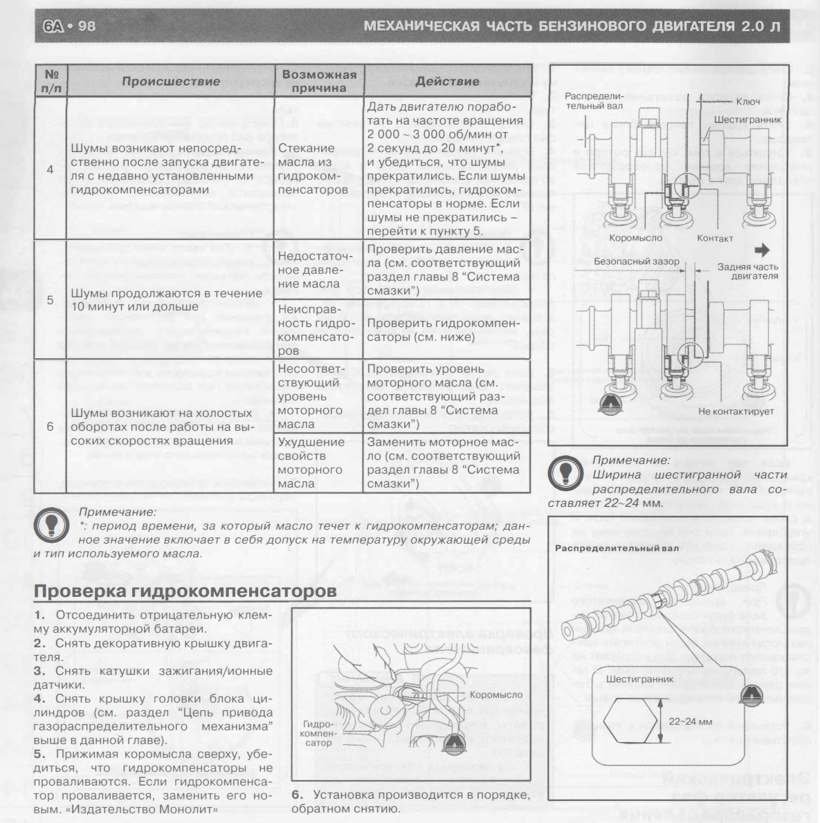

3 часа назад, zolol сказал:
Ваша версия о повальном стуке ГК не исчезающим при прогреве на хх?
Повальном это опять же сильно сказано. Из ветки у пару человек, включая вас ;) Версии появления стуков есть в руководстве по эксплуатации -
1.thumb.jpg.455bb53d6b4f4fc0c4ea98ea62f51190.jpg2.thumb.jpg.0b556f76bfaa92f0609bda5009913d6a.jpg
UrVas Найди другое объяснение, если сможешь;)
Стружка в ГК это бред. Хотя, если без масляного фильтра ездить, то вполне возможно)
3 часа назад, Matros сказал:
Я не знаю, возможно что-то с маслянным насосом, не создаёт нужное давление. Я не слышал на просторах инета про проблемы со стуками ГК на Скайактивах.
В большом количестве на профильном форум в Телеге. Если есть желание, я помогу в этом убедиться.
 Версия с масляным насосом слаба, на полностью прогретом двигателе ГК не стучат ни у кого. Ну вот почему от дилера инфа что менять бесполезно и ГК застучат снова? В подтверждение правдивости моей информации здесь было мне озвучена это мнение дилера. С чем это может быть связано, как Вы думаете?
После замены ГК не стучали, стук появился снова после поездки на юга. Масляный насос как бы с какого боку здесь.

10 часов назад, zolol сказал:
В большом количестве на профильном форум в ...
Я верю, что в Телеге есть такие случаи. Дилеров давно не слушаю, по крайней мере у нас в Туле, спецов там мало остаётся работать из-за ЗП не высоких.
Но чтоб за одну поездку на юг ГК забились стружкой, не верю, иначе вашему двигателю уже давно бы настал кирдык. Надо искать причину.

1 час назад, Matros сказал:
А вот это уже правильный ответ. Но никто не ищет, это всего лишь безобидный стук ГК пусть и до полного прогрева двигателя. Общее мнение не обращать на это внимание, продолжать эксплуатацию автомобиля.
Хозяин авто не стал искать причину, но вывод для себя сделал и поступил правильно после этой поездки.
Изменено пользователем zolol
@Matros, присадка Liqui Moly от стука ГК содержит в своём составе загуститель масла. Что показалось сначала странным. Но теперь так не кажеться. Невозможно вылечиться от постоянно стучащих ГК переходом на 0w20 если причина не случайно заклинивший ГК, а стружка гуляющая по масляной системе

2 часа назад, Matros сказал:
Могло поднять стружку из поддона при езде на трассе на высоких оборотах.
19 минут назад, zolol сказал:
Попробуйте промыть двигатель для начала.
@Олег Б.
Вам так же есть над чем подумать.
Сомневаюсь что это стружка. Если бы стружка, она была бы и на пробке. Возможно это грязь (отложения, продукты распада, угара масла) которая и забивает. Или гидрики так спроектированы изначально что их забивать начинает через какое то время, но не утверждаю что это факт. А промыть систему наверное стоит, но маслом на короткий промежуток.
