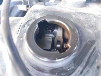

Про лак на А5/В5, пробег 203,5 ккм, 4G18, масла А3/В4, в основном Татнефть Люкс ПАО 5-30, на фото пробег 7,5 ккм с предыдущей замены
Изменено пользователем Matros
Matros Головки болтов блестят как...;)
Отсутствие перекатов и перегрева масла.
А вот о чистоте колец скажет отсутствие масложора.
Изменено пользователем zolol

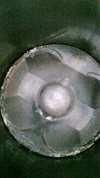

zolol кольца нормальные, уверен, а масло подъедет не из-за колец, а из-за износа блока цилиндров, это такой мотор, толи поршня ведёт из-за перегрева, толи блок такой не износостойкий.
Matros , с масложором ещё меньше понятно чем с топливом в масле.
С топливом залысина в верхней точке переклада виновата имхо.

В масложоре виноваты не задиры, которые присутствовали и ранее, а зкоксовагные кольца и "перекат"
KF 2,0 16г. Случилось на 120тыс.

Тут я не соглашусь, качество фото, конечно, не очень, но по четвертому фото задиры - это причина масложора
2 минуты назад, zolol сказал:
Мне показалось что кокс по краю поршней присутствует. Но вот не вижу явно.
По краю поршней белый налет от сгоревшего масла
22 минуты назад, Millenium34 сказал:
От топлива, его видел конечно, он сильно напугал владельца, пишет о погрызанном поршне. Но я увидел кокс, как на тех фото из озона;)
Это не значит что кольца не закоксованы. Нет явных признаков.
4 часа назад, Millenium34 сказал:
Светлые чешуйкки по краю поршня не топливо. Иначе весь поршень был бы покрыт ими равномерно.
Это масло.
Закоксованные кольца причина масложора или задиры?
Светлые чешуйки по краям скорее всего от топлива, нагар от масла другого цвета, у себя также на Скайактиве наблюдал, правда в меньшей степени, присадка с РЕА его убирает. Причем видно, что как раз напротив задиров светлого налета нет.
А так можно только предполагать, вскрытие только покажет, лежат кольца или нет, тем более инфы по эксплуатации этого двигателя нет.
