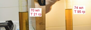

30 октября 20233 г В эту субботу прокатился в Архыз, туда и обратно 430 км. Перед этим за пару недель до поездки проверял уровень масла, он был на пару мм. ниже верхней отметки. Утром в воскресенье на холдном движке проверил уровень, он упал ещё на пару мм. Мысли в голове закипели, за 400 км пару мм. на щупе это дофига. Сильно не зажигал, около сотни, при обгонах до 140 км/ч. Сегодня поставил машину и через час после этого на горячее масло проверил, уровень как и прежде 2 мм. ниже максимума. Получается что на холодном моторе уровень ниже чем на горячем. Сейчас залито GULF GT20 0W20. Всегда стараюсь держать 3/4 уровня, в этот раз залил почти до полного.
30 октября 20233 г stav-lev возможно что уровень упал из-за выпаривания паров бензина при езде на трассе с оборотами. И снова налило топлива в городском режиме с недогревом мотора. Это нормально если так. Скайэктив льет топливо в масло.
30 октября 20233 г 32 минуты назад, stav-lev сказал: Получается что на холодном моторе уровень ниже чем на горячем. да, и это нормально
30 октября 20233 г 38 минут назад, stav-lev сказал: Получается что на холодном моторе уровень ниже чем на горячем. вот разница в объёме( а следовательно и в уровне) холодного и горячего масла
