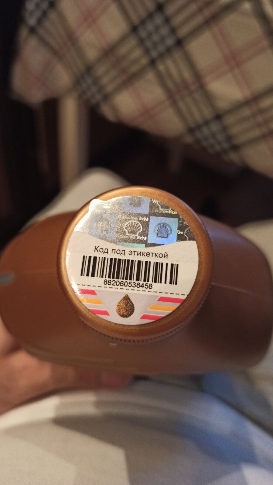

10 декабря 20223 г 07.12.2022 в 14:13, Glory сказал: Парни, налетайте. Shell Helix Hybrid 0W-20 на gtl с допуском ilsac gf-6 от дистрибьютора в автодоке за 1000 рублей в литрушках. арт. 550056722 Разбег по весу в пределах 5 гр. Средний вес 900 гр в канистре 1л. (лёгкая очень похоже на GTL) Остатки официально поставляемых shell распродают. Сайт проверки кода не работает.
10 декабря 20223 г Glory , капелька на крышке меняет цвет на темно-зеленый (болотный) в зависимости от угла обзора?
