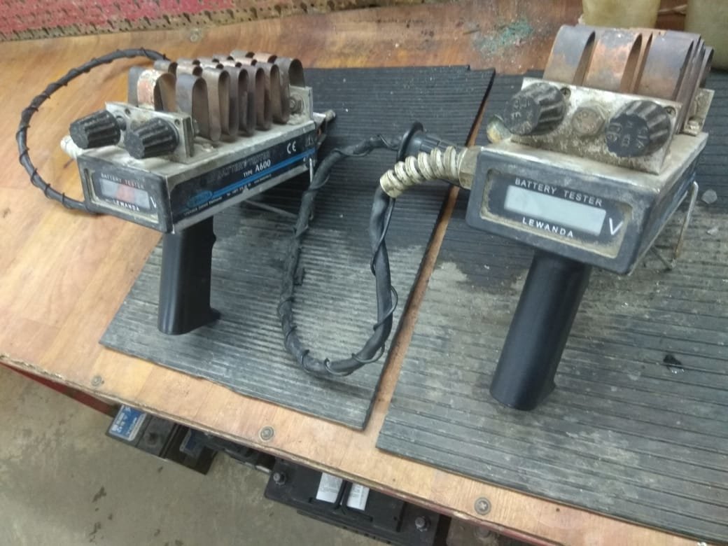

 Из открытых , на Адакте, а в основном у  Андрея на автоэлектрике для всех,  проще поиском по нику,  он у меня везде один. А  Насчёт полотна - это из прошлого, когда с инструментами было сложнее. Это сейчас вилок  полно, но тоже как любой профессиональный инструмент   не в любом магазине в наличие.  Только Леванду сейчас признаю, остальное барахло.

44 минуты назад, denkisan сказал:
хорошая штука для аккумуляторной...но, не для частного гаража...и не ножовочное полотно, зажатое в пассатижи...
кстати, за отсутствие кожуха на нагревательных спиралях пожаринспектор задницу бы надрал на ....рублей...
