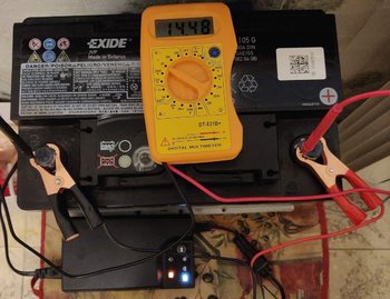

Ну что, только что снятую с авто акб, о которой писал выше подсоединил к зарядке не включая в сеть.
Перед снятием а авто на ней было примерно 12,7В.
Загорелась оранжевая лампа, зарядка определила заряд выше 50% но ниже 85%
Так  и есть.
Автоматом включилась первая программа, так и должно быть.
Минут через 10 оранжевый огонек перешел в зеленый, значит акб набрала 85%.
Думаю скоро зеленый огонек замигает, оповещая о том что акб полностью зарядилась.
Что делать с ней дальше?
Подождать несколько часиков и включить полный цикл зарядки на 2-й программе?
Или оставить на добитие, на 1-й до завтра?
Или???
Какие мнения у опытных аккумуляторщиков?

Батарейка приборами обложена, но нет одной важной инфо о температуре электролита? :D

Jora По поводу заряда вашей батареи,я бы мерил плотность до заряда,и после(после отстоя),и уже потом принимал решение о состоянии. Незнаю есть у вас доступ к банкам,или нет.

да, на 2-ой ... и до мигания зеленым...
