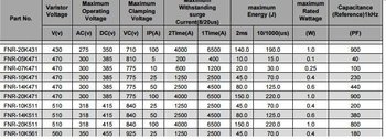

 Т.е  вы считаете что если на машине дохлая батарейка, то не отключая клеммы от бортовой сети можно  пытать её БЛ-кой?  А о том что живая батарейка безопасно проглотит все импульсы  я уже на пальцах пояснил, когда спросили.   Если смотреть  по защите, то она должна быть сделана грамотно, тогда варистор защитит, если топология платы сделана  без этого, то и мощный варистор не спасёт, всё должно учитываться.  Во всяком случае в мультиварке  и в блоках управления стиральных машин, которые мне попадались всё сделано правильно и при бросках напряжения защитило электронику.  Очень хороши  в этом смысле самовосстанавливающиеся предохранители.  Их в отличие от одноразовых менять не надо  и варистор в этом случае не получит смертельную дозу, но не пропустит бросок в  цепи устройства . Судя по печатке  на плате варистор предусмотрен , но не  предусмотрена пережигаемая дорожка по первичной цепи, Поэтому и варистор надо ставить более мощный и значит более дорогой.
 В таком варианте при броске  напряжения может взорваться электролит по первичке и естественно диоды выпрямителя сетевого .  Обычно на ХХ на электролите при 220 вольтах в розетке выпрямленное достигает 310 вольт плюс допуск по сети если 10% то 340 вольт Электролит обычно  максимум 400- 450 вольт,  т.е блок не переживёт даже перекос в 300 вольт,(420 вольт) не говоря уже о 380в. (523 вольта) Это конечно маловероятное в условиях жилых домов событие, но в гаражах  вероятность этого больше. Поэтому, чтобы оставлять без опаски батарею на зарядке в гараже  как то спокойнее когда защита в заряднике сделана грамотно и полностью работоспособна, а не сделана "для галочки"

 А  на  фото довольно подробно все видно, был бы прибор под рукой не поленился бы глянуть, но тестовый экземпляр  у нас пролежал на витрине почти год,  до продажи. (продали еще в в 2016). По топологии там нет участка для пережигания, а дорожку шириной в 1,5-2 миллиметра по всей длине не так просто сжечь в Таком случае даже варистор с большой мощностью не защитит.  нужен небольшой длины участок проводника шириной не более 0,5- 0,7мм.  тогда даже 7D 471K  за один полупериод сетевого всплеска  током в 600 ампер испарит этот кусочек и не пропустит повышенное на выпрямитель.  Вот кусочек таблицы параметров оксид цинковых варисторов.    Н а скрине по мультиварке видно как правильно должна выглядеть плата.
