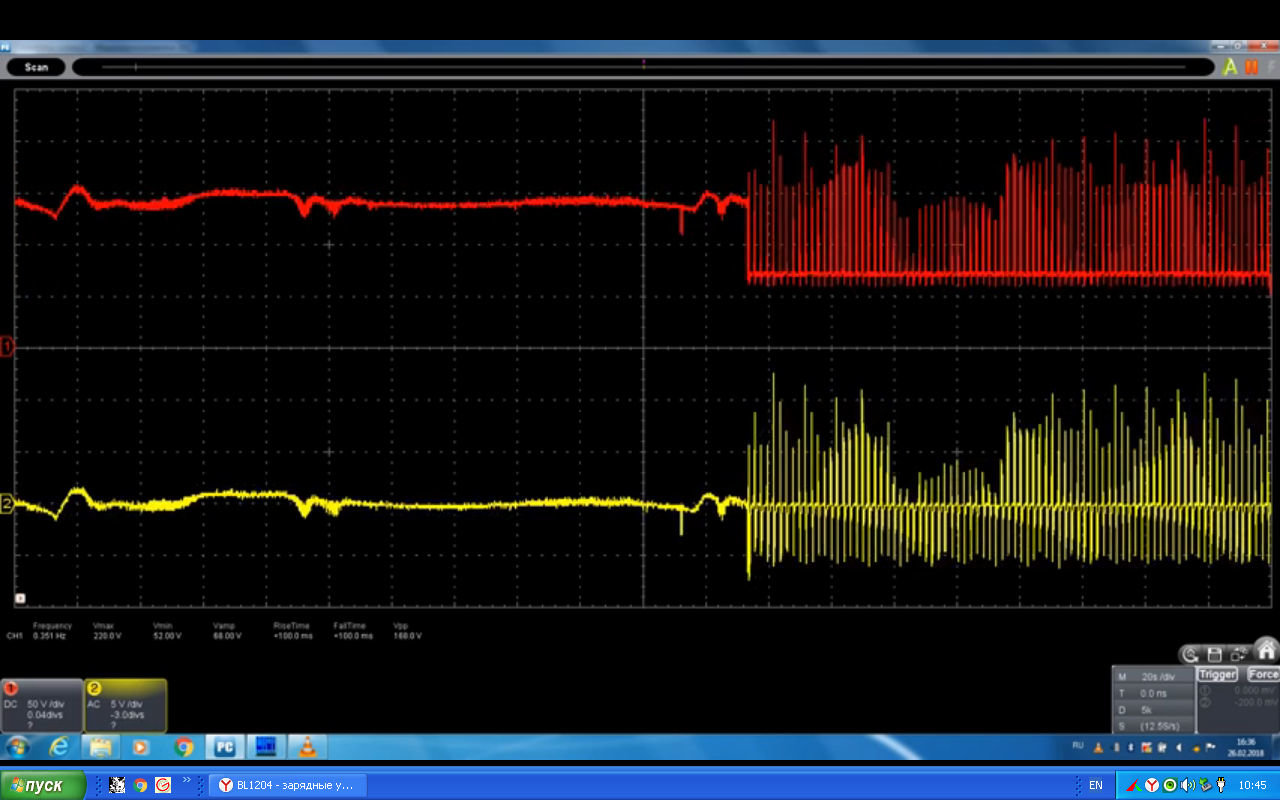

кстати, не могли бы дать ссылку на выложенный вами скан осциллограммы БЛки, который снят ИС-Х...

UrAnMor   спорить не буду ,а то вы всю тему своими постами заполните , осцилки в шапке , просто проанализировал для себя. и сделал пояснения на скрине.  В общем зарядник для своей цены очень неплохой, но у нас в ассортименте его нет,  а тестировать оплаченный девайс на  то как он бахнет при подаче 380 это было бы величайшей глупостью, тем более при отсутствии  защиты , предусмотренной разработчиком. Я не тестировал БЛ ку просто заинтересовал  ее алгоритм и хотел сравнить его с Торнадо Гарантией чисто для расширения кругозора.

28 минут назад, denkisan сказал:
 ...UrAnMor   спорить не буду ,а то вы всю тему своими постами заполните , осцилки в шапке...
denkisan, выложенной вами осцилки в шапке не обнаружил...покажите её пжл...
 осциллограммы  Vladigor. там есть видео  с именем ДСФ, на ней цена деления напряжения 5 вольт на деление, нижняя - осцилка тока , там шкала 1 ампер/деление  , вот еще скрины без моих пометок  ,  но там  есть пометка что батарея от ИБП дохлая, поэтому импульсы не демпфирует и  ниже есть осцилки  с хорошей батареей, на ней таких размахов напряжения уже нет. Там все ровненько.  Просто  времени для подробного анализа нет. Тем более работа с чужими осцилками требует пояснений, чтобы не делать не корректных выводов.
denkisan
В теории да, варистор совместно с автоматом должны защитить, на практике - толку мало.
20 минут назад, denkisan сказал:
уточню, на нижних скринах форма тока, на видео же тока нет.

1 час назад, denkisan сказал:
 осциллограммы  Vladigor...
... есть пометка что батарея от ИБП дохлая, поэтому импульсы не демпфирует и  ниже есть осцилки  с хорошей батареей, на ней таких размахов напряжения уже нет. Там все ровненько.
... работа с чужими осцилками требует пояснений, чтобы не делать не корректных выводов.
вот именно:
- осцилки снял Vladigor, а не ИС-Х...
- "рваная" осцилка снята с дохлой батареи и потому не может использоваться для страшилки тех, у кого батарея жива...тем более когда осцилка с живой батареи лежит рядом и она совершенно иная...
- ваши собственные выводы с чужой осцилки оказались более чем НЕ корректные...
