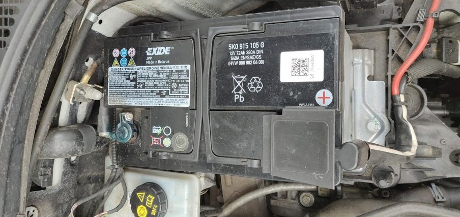

Вот она:
Jora Ясно,осталось выяснить ещё по какой технологии она сделана. СА/СА скорей всего. Но суть вообщем не меняется,все рекомендации выше пойдут. Дерзайте. Сразу надо прописывать марку и тип батареи,меньше переписки будет.
 Паспорт батареи это верхняя наклейка   и сейчас еще QR  код . это брендированная VAG  батарейка в нижней строке по VW  идентификации.
 5K0 915 105 G - это и есть идентификатор батареи,  Гугл или Яндекс поиском все подскажут.  индекс G  с индикатором зараженности. с жидким электролитом  (не AGM).  Мобильником можно QR код сразу посмотреть.    Но на снимке конечно не резкое изображение и с фото  QR не прочитать.

made in Belarus :shok: Exide завод построил ?

28 минут назад, dantist сказал:
похоже уже не только желтые научились на типа свои товары наклейки клеить))
https://www.zr.ru/content/articles/822230-v-razvedku-na-rodinu-zubra-kak-v-pinske-delayut-amerikanskie-akb-dlya-rossijskix-volkswagen/
 В Пинске завод уже почти 19 лет  работает, а вот по качеству - комплектация  из Польши , а продукция для VAG российской сборки. Не  гнушаются российским рынком,   А манипуляции с наклейками это неприятный признак, на драйве было об этом, но отказ выкупать подозрительного вида батарею   это не повод сразу отказываться от этого производителя, Статистика нужна, чтобы делать выводы.
https://www.drive2.ru/l/9119059/.   Было время  белорусы в электронике в союзе были на хорошем счету.
