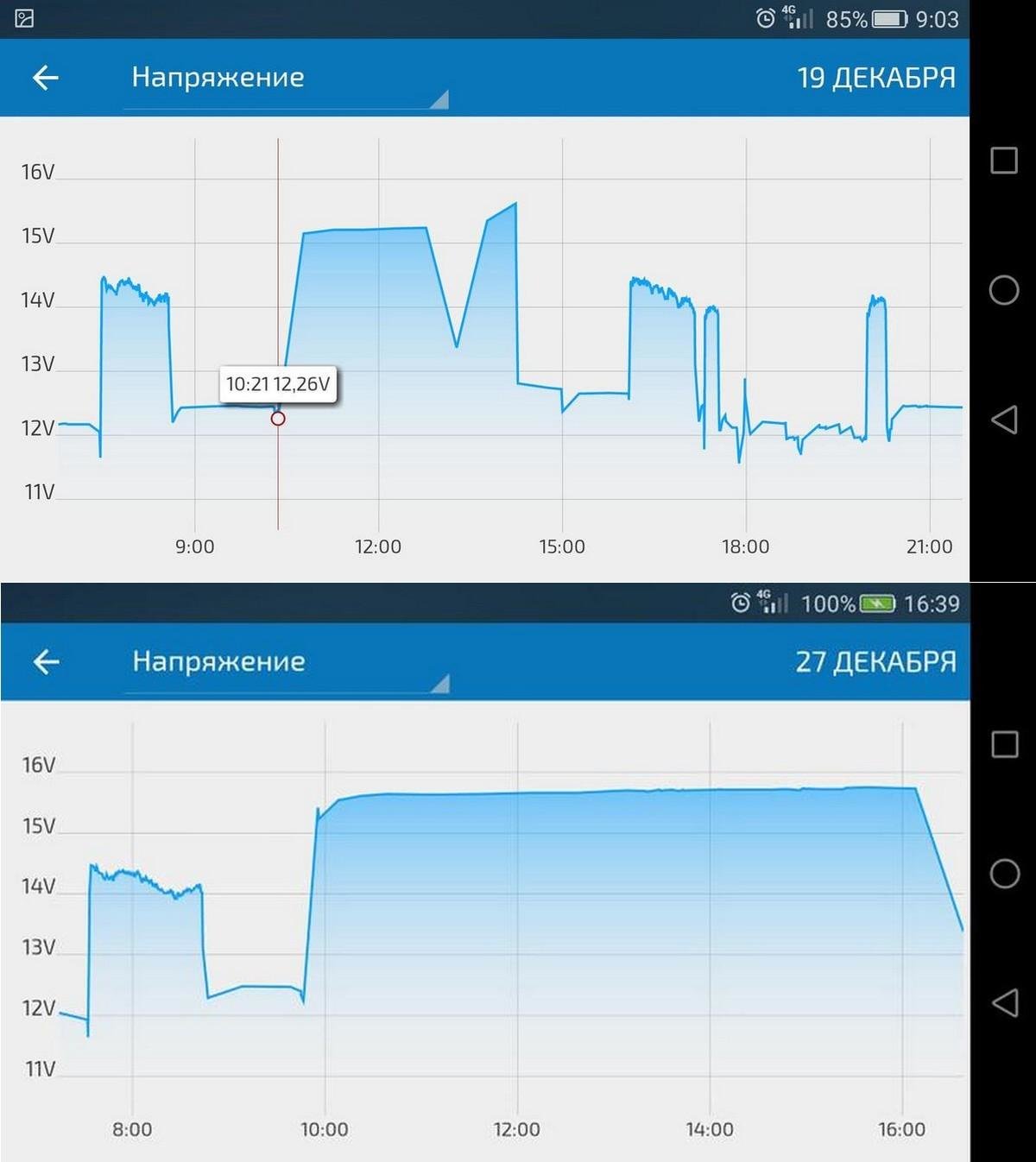

но можно не гадать, а замерить реальное напряжение именно на выводах акума, убедившись, что БЛка на 4-олй программе таки выдает свои 15,9В ((точнее 15,85В)
в качестве подтверждения свои суждений предлагаю запись процесса зарядки выполняемого БЛкой на 3-ей (вверху) и 4-ой программах...
Изменено пользователем UrAnMoR

40 минут назад, UrAnMoR сказал:
Чем лог снимали?
