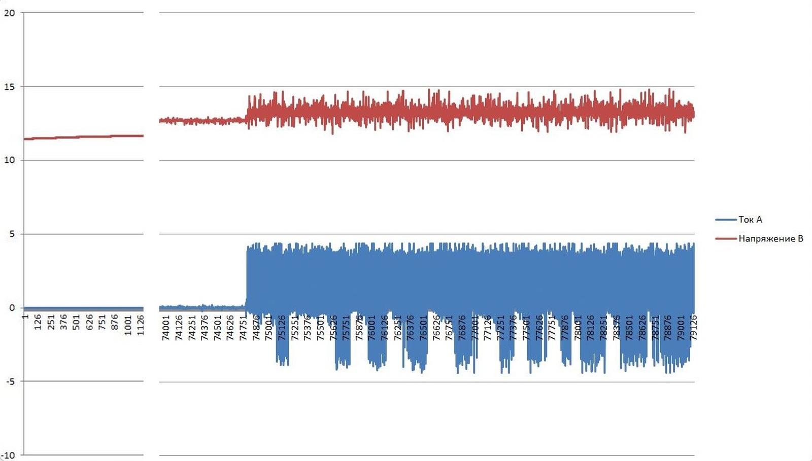

если же вам лично понятнее показатели "реально динамически изменяющегося процесса в системе БЛ-батарея", то прошу прокомментировать выложенный ниже фрагмент записи абсолютно реального процесса БЛки
(левый кусочек приведен для координации шкал измерения зарядных напряжения и тока)
особый интерес представляют суждения относительно отрицательных значений зарядного тока...
Изменено пользователем UrAnMoR
Отрицательных значений тока не м.б. и не бывает в принципе)) Осциллограммы всего лишь искусственные картинки о взаимодействиях... с проекцией на плоскость_2D
Изменено пользователем kam69
