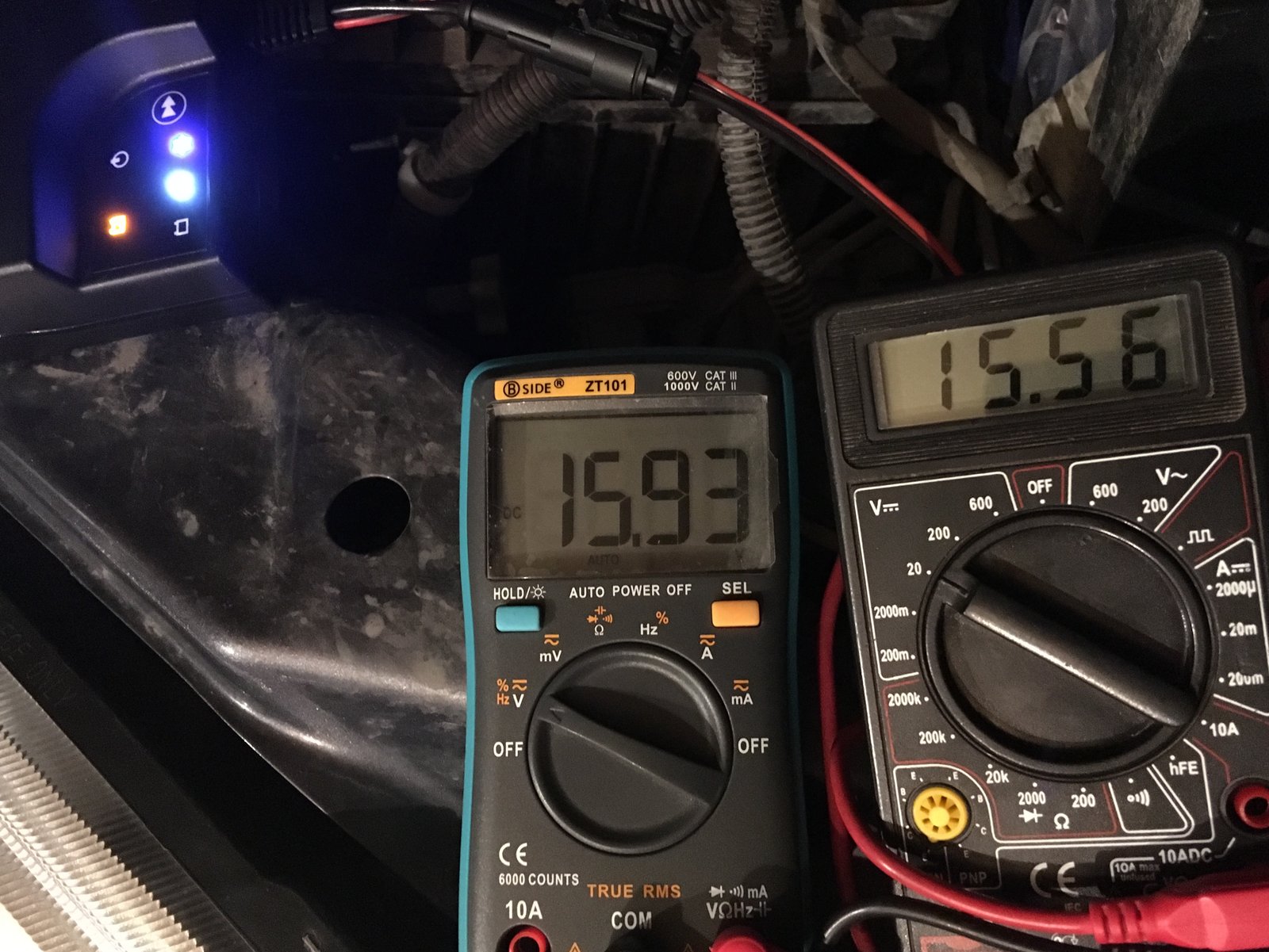

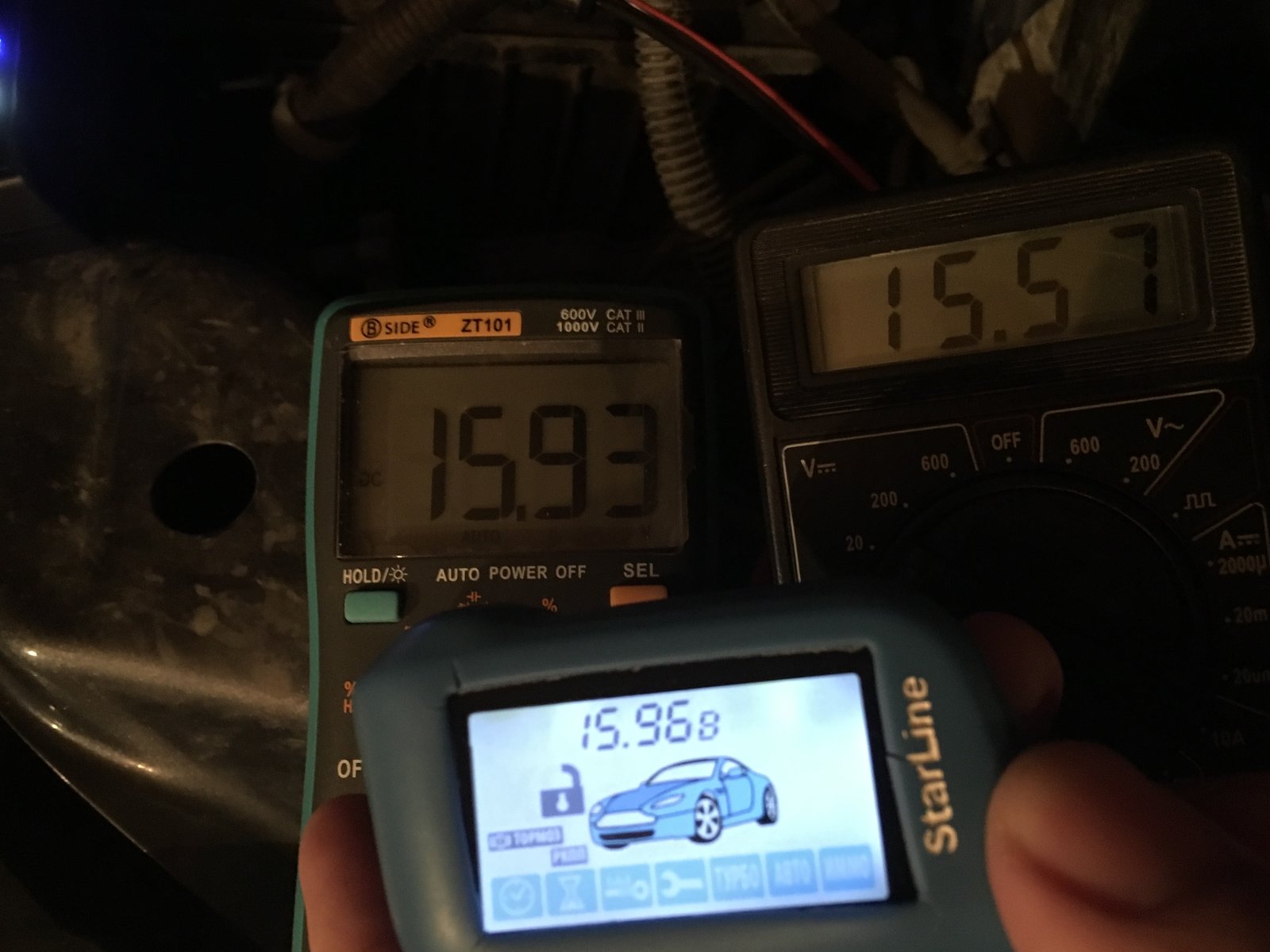

 Если и занижает, то на сотые доли.  Мой  MY63 по сравнению с образцовым Fluke   показывает 14. 45 вольта при этом на образцовом 14.489 вольта.  При этом напряжение при подключенном заряднике  показания разные,   Видимо за счет шумов.  И на записи на 4 режиме никак не 15,9 а всего лишь 15,73 если считать по средней линии.  В метрологии разбираюсь,  а  вот обработка сигнала постоянного напряжения при наличие импульсной составляющей у разных  вольтметров до входа АЦП у разных мультиметров разная, это тоже повод для придирок .    Придираться к разнице в 1 десятку не вижу смысла, но когда это 3 десятых - это уже ощутимо, хотя по большому счету для АКБ это не существенно.

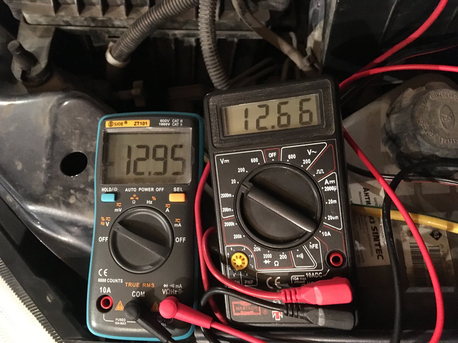

Скорей всего. Специально перепроверил на своём свежем ca/ca Tab polar. Прибор слева на постоянном напряжении показывает один в один как калибратор Fluke. А вот тот что справа и есть у многих, явно не позволяет по НРЦ оценить состояние акб и напряжение генератора тоже.
Первое фото на свежезаглушенном двигателе. БЛка на заданный режим вышла за несколько минут. Последнее фото - напряжение в гараже)
2 минуты назад, angry сказал:
Тот, что справа периодически не мешало бы калибровать по показаниям более точного. В них под крышкой от одного до трех подстроичников имеется. Есть видео на тытрубе как.

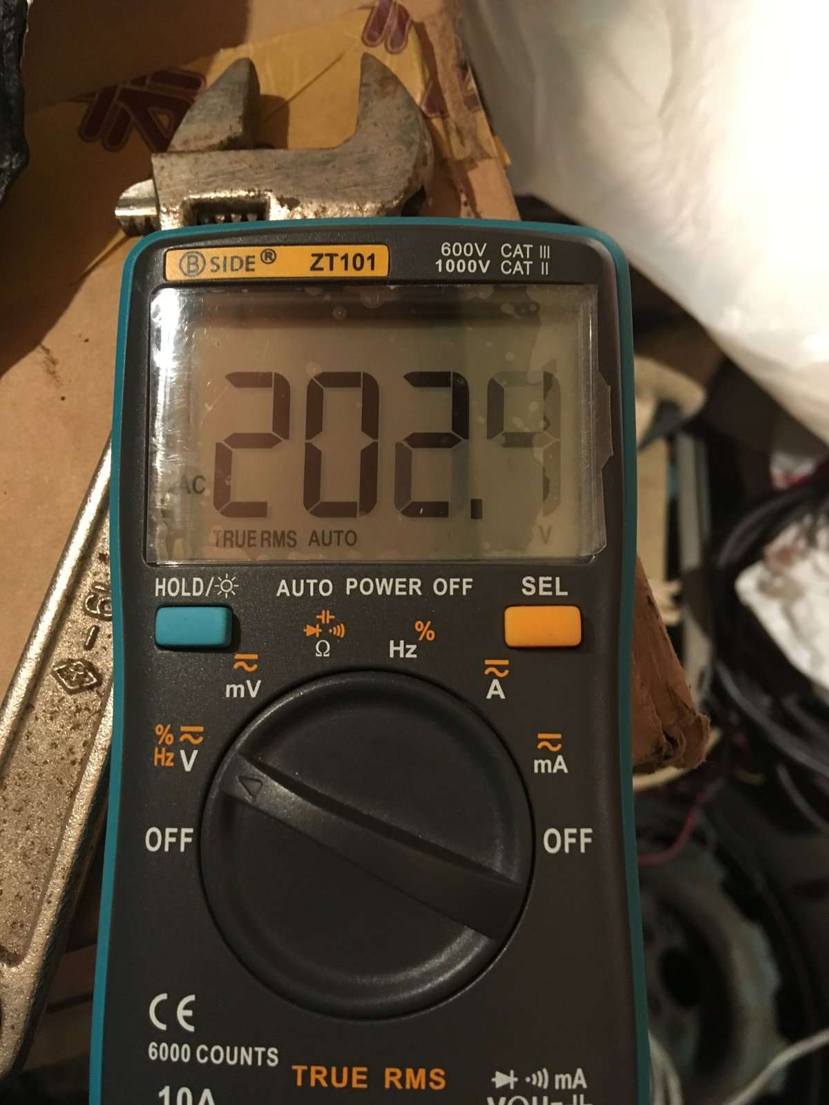

   Сегодня столкнулся с необъяснимым поведением, у нас были проблемы с электропитанием, поэтому часть офиса работала от бензо генератора который у нас свой  , он на 4 квт всего,  а часть второстепенных потребителей от  дизеля, который подогнали для завода на время аварии электросетИ,  но у них на заводе станочный парк и  нагрузка дизеля до 60 ампер на всё, но по фазам  перекос ощутимый и не постоянный.  Пару раз заметил отключение БЛ ки при просадках и повторное восстановление, когда просадка была один раз замер напряжения был на уровне 187 вольт,   надо будет проверить  рабочий диапазон минимального напряжения в сети.  Импульсные БП обычно имеют бОльший диапазон, во всяком случае телевизор(УПИМЦТ) на даче без стабилизатора работал до 160 вольт, когда холодильник уже не запускался.  Надо будет проверить с помощью ЛАТРА , Вот только вверх без варистора больше 242 вольт страшновато, 10% то должно держать . В инструкции есть пункт  220 в +30/-50  т.е  при 170 вольт  должен работать, попробую  завтра проверить.

  Проверил , при нормальной чистой синусоиде в сети зарядное работало  до напряжения 175 вольт, при 170в светодиоды на БЛ гасли (по стрелочному вольтметру  4%) т.е всё в пределах погрешности соответствует заявленному в паспорте БЛ.1204.  А если частота и параметры сети заметно отличаются, то возможно просто вольтметр мультиметра просто врёт из-за сильного искажения формы напряжения. На осциллографе форма напряжения от генератора была очень далека от синусоиды с множеством выбросоd, так что при измерении частоты мультиметром скакали показания от 160 и даже до 270 Hz,  т е. третья-пятая гармоника всё  портит.  Вроде по логике генератор должен выдавать нормальную синусоиду, но на практике  этого нет. Так что если  питать от не стандартной сети, то надо смотреть, кстати и некоторые бесперебойники на компах тоже отказались  работать, попищали, помигали светодиодами и прейдя на работу от аккумуляторов отключались,  так что сервер оставил нас без сетевого интернета. В следующий раз (ттт) постараюсь осцилку  напряжения от дизеля заснять.  Вчера  раскопали трассу силового кабеля мини экскаваторы  и кабель то ли отремонтировали, то ли заменили (это   маловероятно  по моему, скорее опять муфту поставили).
