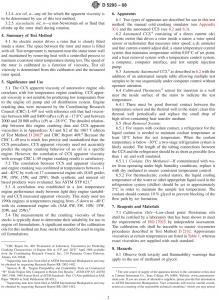

ASTM D 5293 Test Method for Apparent Viscosity of Engine Oils and Base Stocks Between –5 and –35°C Using Cold-Cranking Simulator.
9 The sole source of supply of the apparatus known to the committee at this time is Cannon Instrument Co., State College, PA 16804. Website: www.cannoninstrument.com. If you are aware of alternative suppliers, please provide this information to ASTM International Headquarters. Your comments will receive careful consideration at a meeting of the responsible technical committee,1 which you may attend.
Эти слова прописаны внизу сноской в стандарте ASTM.
Перевод:
"По данным комитета, на данный момент единственным источником поставки аппарата (по измерению CCS) выступает Cannon Instrument Co., State College, PA 16804. Веб-сайт: www.cannoninstrument.com. Если вам известны альтернативные поставщики, пожалуйста, предоставьте информацию о них в штаб-квартиру ASTM International. Ваши заявления будут тщательно рассмотрены на заседании ответственного технического комитета, на котором вы сможете присутствовать."
P.S. По сути данный фрагмент говорит о том, что изготовление и поставка приборов для измерения CCS монополизирована одной единственной корпорацией Cannon Instrument Co. Любые другие приборы комитету не известны. А просят сообщить информацию о таких приборах очевидно для того, чтобы провести проверку, действительно ли прибор удовлетворяет требованиям ASTM D5293. Однако, как мы уже знаем, как минимум по нескольким параметрам (время охлаждения, размер пробы, вид статора и ротора и т.д.) прибор Кристалл SX-850 этому стандарту не удовлетворяет и в принципе не может называться измерительным прибором для определения CCS в соответствии со стандартом ASTM D5293. Именно поэтому в реестре средств измерений его нет и быть не может в принципе.

@torcon, твоя ссылка на примечание в  ASTM D 5293 в теме П24 и бракование прибора на этом основании не совсем верна. Это примечание относится не ко всем приборам, поэтому П24 может отвертеться. Раз ты начал изучать соответствие прибора ASTM D 5293, то почитай, что уже давно написано.
И есть перевод ASTM D 5293-08.
Несоответствие 1 прибора SX-850 методу ASTM D5293:
«4 Сущность метода
4.1 Электромотор приводит в действие ротор, установленный внутри статора. Пространство между ротором и статором CCS заполняют маслом. Температуру испытания измеряют около внутренней стенки статора и поддерживают регулируемым потоком хладагента, протекающим через статор. Скорость ротора является функцией вязкости масла. По калибровочной кривой и измеренной скорости ротора определяют вязкость испытуемого масла.»
В приборе SX-850 охлаждение происходит на основе элементов Пельтье, а это пластины, в основе метода лежит контакт двух полупроводников.
Понимаешь разницу между потоком хладагента, протекающим через статор и пластинами, которые расположены хз где?
То есть мы взяли двигатель, приспособленный для охлаждения зоны замера потоком хладагента, а охлаждаем пластинами, которые в эту зону ну никак не всунуть.
Несоответствие 2 прибора SX-850 методу ASTM D5293:
«При использовании автоматического CCS в емкость вместимостью 60 мл, приспособленную для
аппарата, помещают не менее 55 см3 испытуемого образца.»
В приборе SX-850 используется 2 мл.
Несоответствие 3 прибора SX-850 методу ASTM D5293:
«Контрольная температура образца должна достигнуть необходимого значения за 30 — 60 с при температуре испытания не ниже минус 20 °С и за 60 — 90 с при температуре не ниже минус 30 °С. Если образец не достигает необходимого значения температуры за установленный период времени, заменяют хладагент  или регулируют его температуру.»
В приборе SX-850 максимальное время измерения 25 с.
Несоответствие 4 прибора SX-850 методу ASTM D5293:
точность термометра немного не соответствует.
