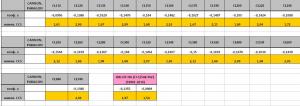

Я добавлю про "букварь". ;)  Когда-то строил графики для всех эталонных масел из ASTM D5293. На основании этих графиков сделал табличку с данными:
1. степень экспоненты
2.  изменение CCS при изменении температуры на 5 градусов.
Масла интересно подобраны, видна некая попарная закономерность в изменении CCS . Если у первого масла CCS изменяется в 1,6-1,7 раза при изменении температуры на 5 градусов, то у второго масла CCS изменяется в 2-2,1 раза при изменении температуры на 5 градусов и так далее...
@Пенсионер24, А потеря текучести масел Idemitsu extreme eco 0w-20 и Zic 0w-30 измерялись на том же аппарате или на другом?
Такое впечатление, что у прибора что-то с показаниями температуры. Взять для примера масло Zic 0w-30. У него при -30.6гр.= 3382 мПас, а при -33.5гр.= 7304 мПас. Можно предположить, что 6200 будет где-то при -32,5гр. Получается CCS увеличился в 2 раза за 2 градуса, что не очень то логично.
Было бы неплохо сравнить закономерность изменения CCS от 20гр. до 30гр (с шагом в 1 градус) данного масла и какого-нибудь с 0w-30, которое не завалило CCS при -35гр.

Что такое в таблице "Paragon"?
http://www.paragon-sci.com/
Американская нефтяная компания.
ГСО ВЖ-НТ-ПА является аналогом (расширенным) СО низкотемпературной вязкости фирм CANNON и PARAGON
