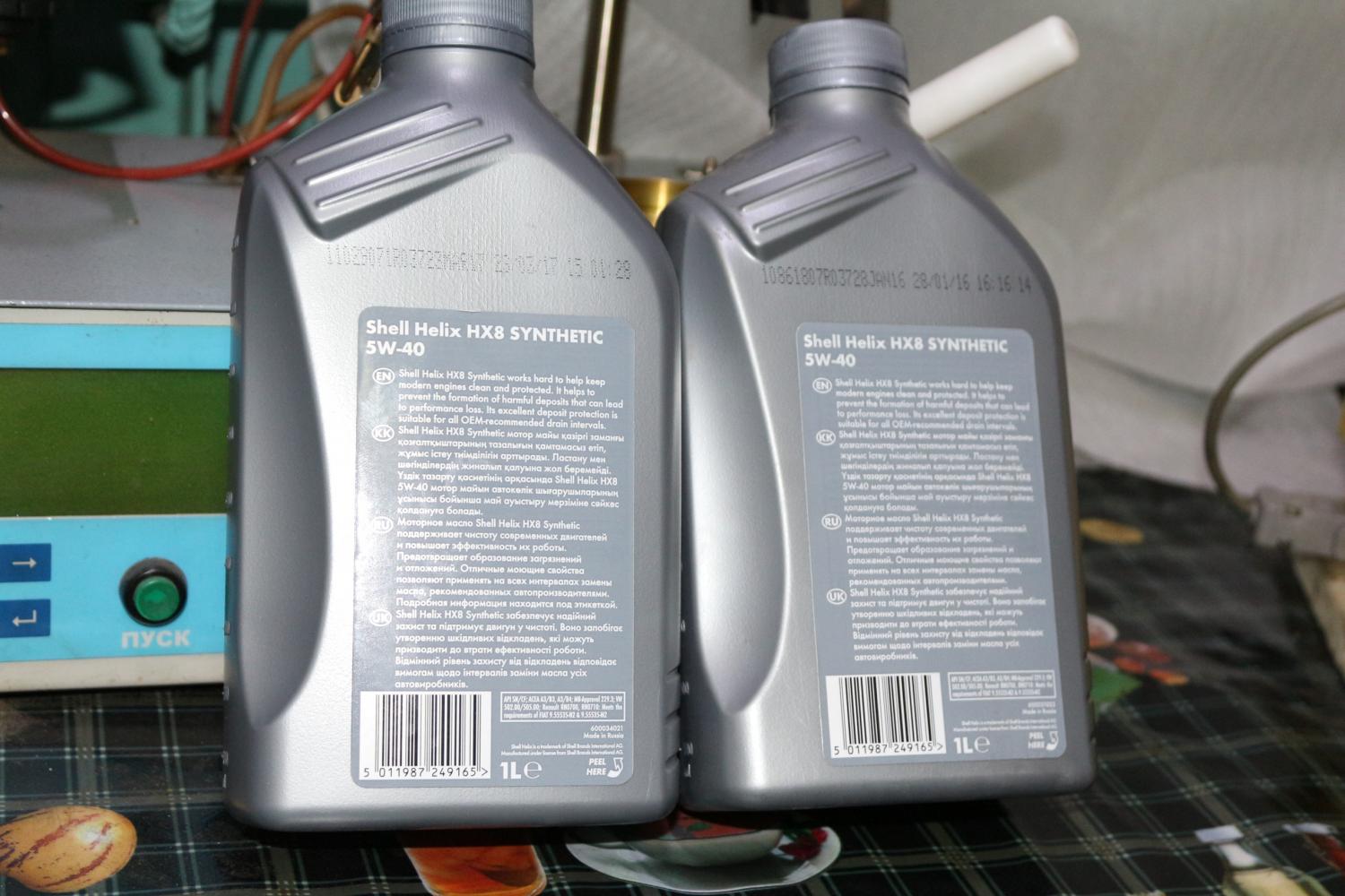

П24 выложите фотографии последней литровой канистры Шелл 5-40, которая завалилась!
Мне интересно после того как он обнаружит что у него не подлелка шелл, а самый настоящий оригинал, он принесет публично свои извинения мне за тот поток дерьма что выливает на меня в роликах? :)
Вот и проверим осталось ли там хоть грамм правды и честности...

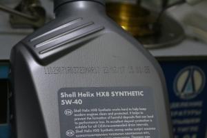

@Пенсионер24, сфоткайте, пожалуйста, бэч-код Шелла НХ8 5w40 c CCS 7000 мПас крупно.
[censored]
смотри..   ((честно.. для хороших людей мне ничего не жалко..  :)

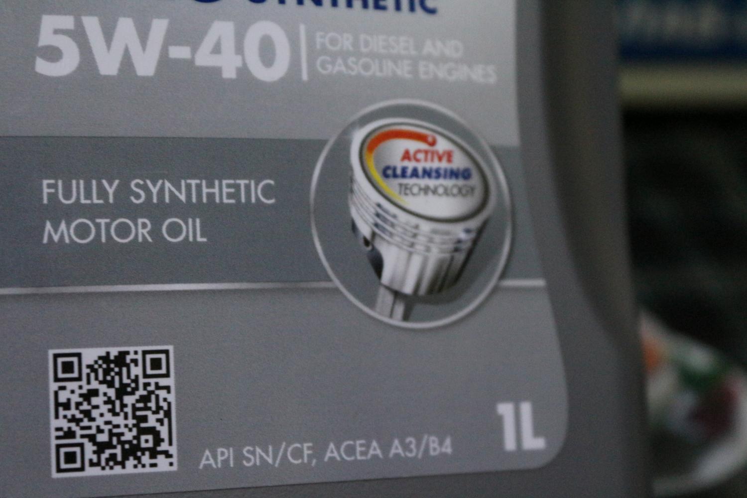

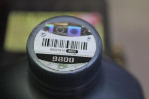

@Пенсионер24, если можно еще крышку сверху крупным планом. Что бы люди честно и открыто видели что у тебя завалился оригинал Shell :)
до общественности довожу что Пенсионер24 много троллит и жалуется на то что его тут обижают, притесняют и не дают сказать. Со всей ответственностью заявляю что все что по делу - оставляю (видео, фото, слова по делу), а весь бред, вранье, лирику, троллинг - не пропускаю в эфир. Если что есть сканы. В общем этот человек мало того что обманывает своим прибором всех, так еще и пытается разыграть трагедию, надавить на жалость и состроить жертву режима.
Вместе с поршнем.. который не блестит..  ((до этого проверял 16г. там показатель был 5400 мПас. ((около..
а у 17г.  получилось 7000 мПас.
post-7837-0-70267000-1499263378_thumb.jpgpost-7837-0-44219400-1499263426_thumb.jpgpost-7837-0-65348200-1499263480_thumb.jpg
