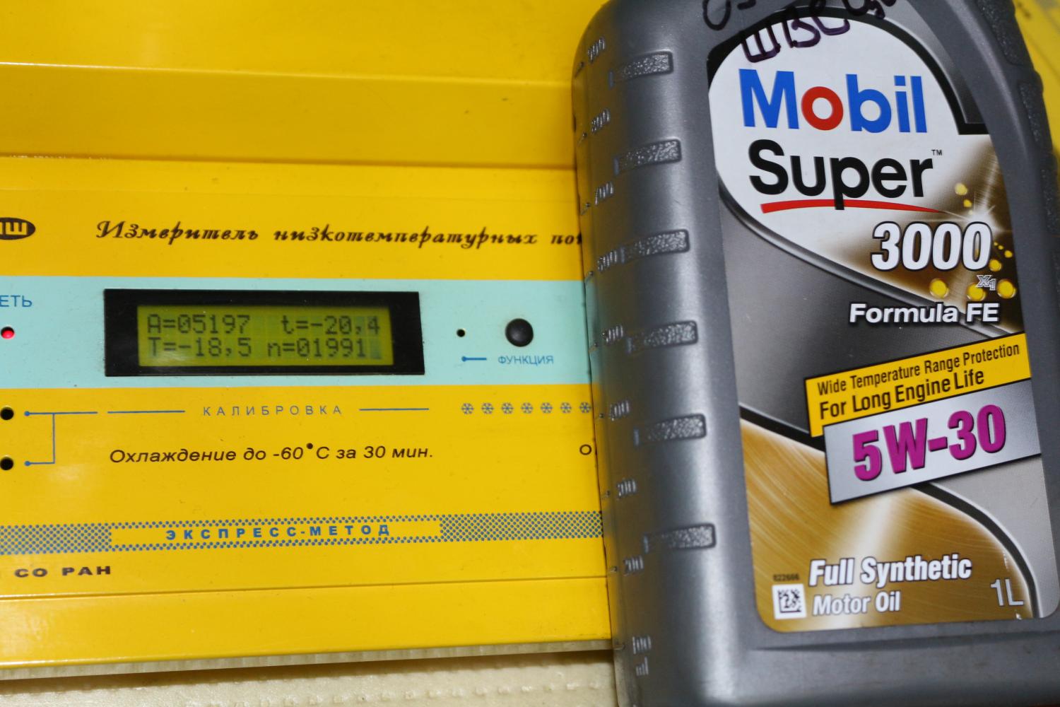

Одни и те же образцы что я слал пенсионеру24, слева Cannon, справа Кристалл SX-850.
Разбеги между аппаратом который известен ASTM и аппаратом ИП Шатохина.
+500 - 500
+1000 -1000
+ 4000
Факт в том что нормальное масло Shell Helix Ultra 5W-40 которое на заводе Shell вышло как проходящее SAE стандарт

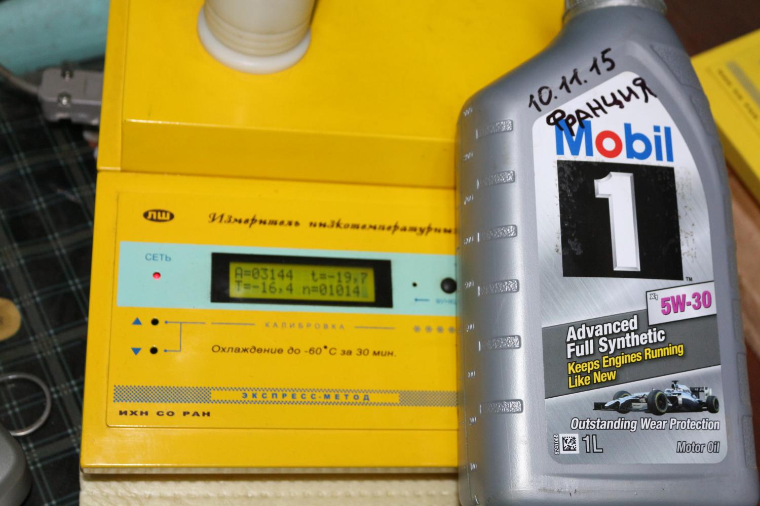

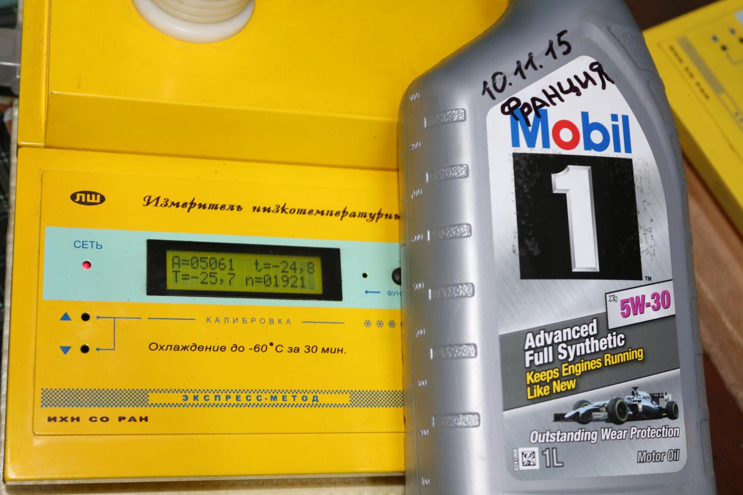

Мобил 5-30 (Франция)   ..............................................................    Мобил 5-30 (Щвеция)
потеря текучести..  -46гр.    ........................................................    потеря текучести..  -38гр.
..........................................................................................................   CCS при..  -15гр.  =  1015 мПас.
CCS при..  -20гр.  =  1014 мПас.    .............................................   CCS при..  -20гр.  =  1991 мПас.
CCS при..  -25гр.  =  1921 мПас.     ............................................   CCS при..  -25гр.  =  6683 мПас.
CCS при..  -30гр.  =  3601 мПас. ((предел 6600   ....................   CCS при..  -30гр.  =  отказ от анализа ((предел 6600
CCS при..  -35гр.  =  6786 мПас.
по традиции фотографии.. ((скрывать нечего..     :)
анализ сделан на одном оборудование.. в одно время и в одном помещении..   :)   :popcorm:
