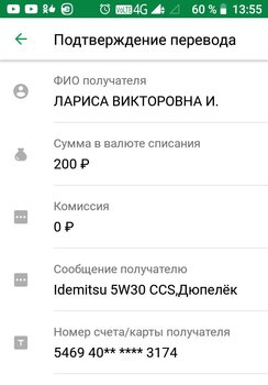

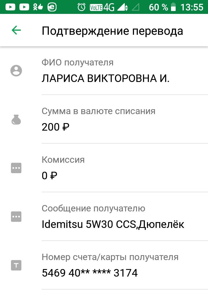

200 подкинул(дело чести)

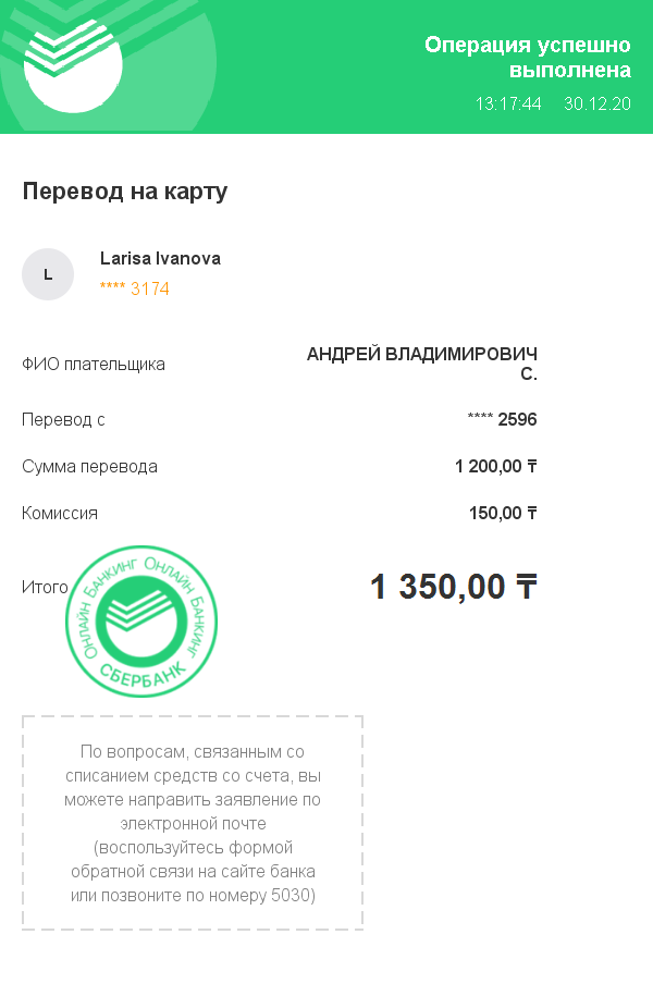

3 часа назад, Шиза сказал:
207 деревянных ушло. 1200 тенге по курсу 5.8.
