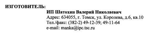

Об этом уже несколько раз говорил Pavelzel
Кристалл SX-850 производит вот этот человек
Кристалл SX-800 которым измеряют пурпоинт есть в Госреестре измерительных приборов
вот документ: 37930-08.pdf
А Кристалла SX-850 который измеряет CCS нет в Госреестре измерительных приборов. То есть его не только в ASTM никто не видел, его и в России еще не зарегистрировано как измерительный прибор.
Я конечно не говорю что это что то значит, для меня лично лишь бы работал правильно, это печати и штампы которые меня никогда не интересовали и не были аргументом. Прибор видно по его работе. Но вообще есть такой момент . Почему ИП Шатохин выставляется в роликах как Российская Академия Наук?  :)
