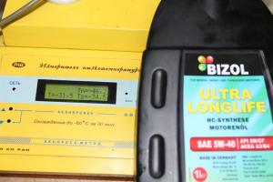

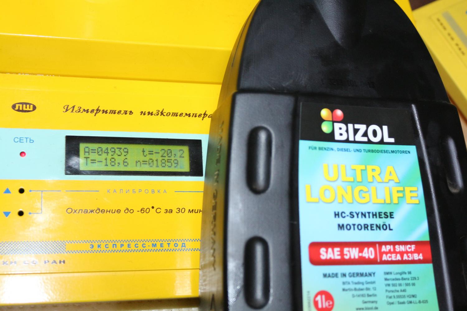

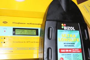

Смотрим низкотемпературные показатели масла Бизол 5-40
(канистра на фотографии..
Потеря текучести..  -34гр.
CCS при.. -20гр.  =  1859 мПас.
CCS при.. -25гр.  =  3169 мПас.
CCS при..  -30гр.  =  6461 мПас.  ((предел 6600
РС. прекрасные рабочие показатели..

post-7837-0-46569100-1498121926_thumb.jpgpost-7837-0-14856100-1498121957_thumb.jpgpost-7837-0-38860500-1498122016_thumb.jpgpost-7837-0-34705800-1498122056_thumb.jpg
