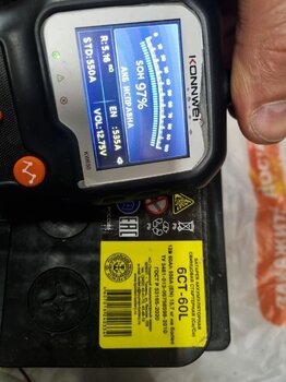

читал характеристики и отзывы по этим АКБ, не совсем понравились. В итоге купил Atlas BX 35-650 Start&Stop AGM в 23 корпусе, азия. Это тот же AlphaLINE (завод, похоже один и тот же), только цена другая - дешевле. Изготовлен - март 2024 в Корее. При покупке проверил напряжение - 12,43 V, а также все характеристики китайским Konnwei KW-600, показал хорошую ёмкость, пусковой ток и внутреннее сопротивление. Пока стоит ждёт своего часа.
Изменено пользователем AVSavs
22 минуты назад, AVSavs сказал:
Изготовлен - март 2024 При покупке проверил напряжение - 12,43 V,  Пока стоит ждёт своего часа.
Я бы не покупал. Прошло меньше 6 месяцев с момента изготовления, а НРЦ уже низкое.
Если уж приобрели - зарядите.
