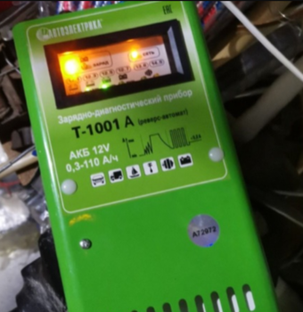

Да, это я давно понял. В данном случае батарейки заряжались вот этим:

14 минут назад, Dimmy сказал:
чтобы емкость замерить.
Лампочка/ки и часы.
19 минут назад, wrighty сказал:
Не зарядит он на 100%, к сожалению.
Верно, на 100% не зарядит...НО, вполне обеспечит разумный срок использования АКБ...у́ меня тысячерублевый китайский автомат уже пятый год держит на плаву турецкий псевдометалист с прилавка...
