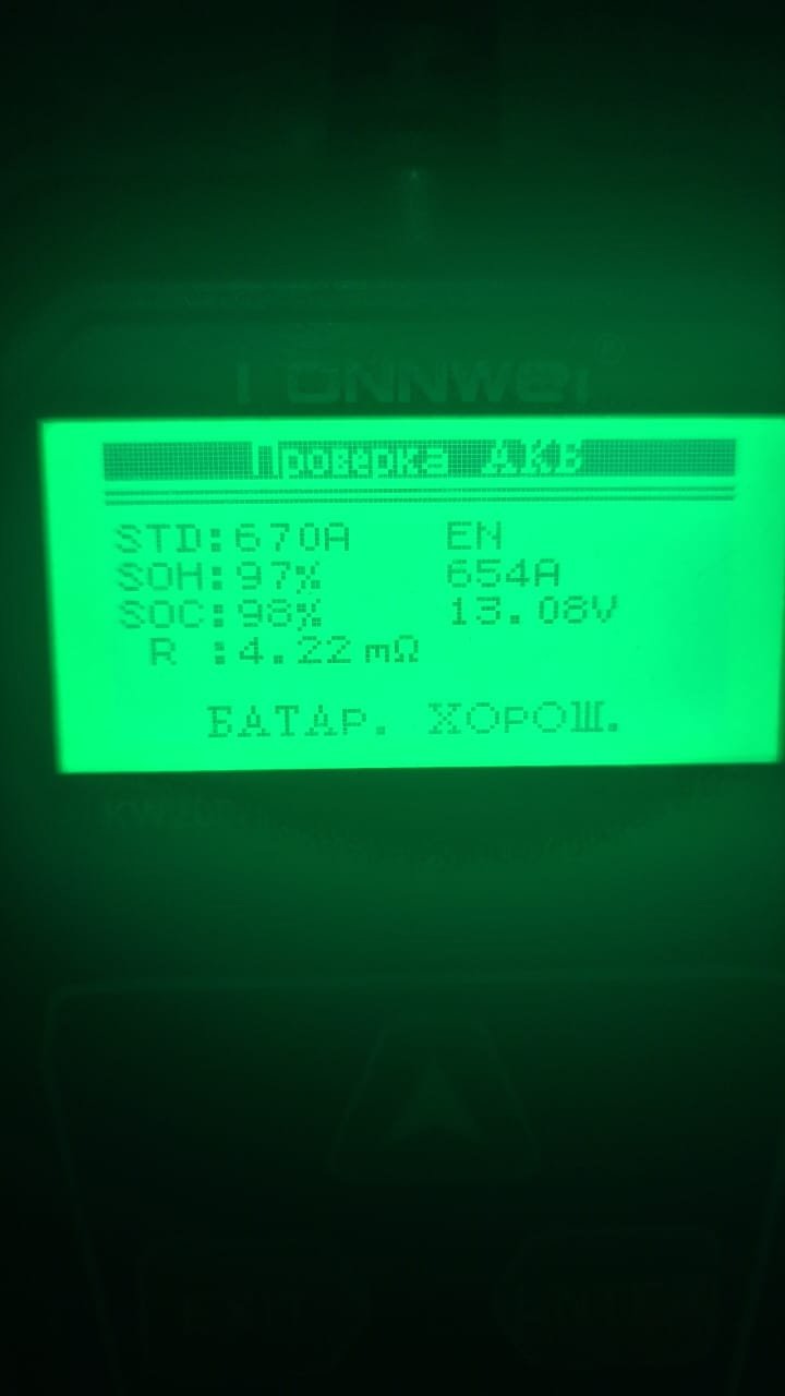

Dimmy в итоге мы выхватили с полу( не со стеллажа витринного))) выпуска 07.24
Но сутки он ещё постоял под малым током с отсечкой 14.8в и вот что показал спустя 10 часов
