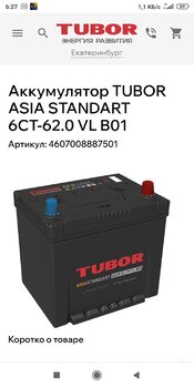

Давеча приехал коллега хвастаться..купил Москвич3,новьё,дилер в Екатеринбурге.
Там установлен вот этот
Screenshot_2024-10-19-06-27-05-591_com.android.chrome.thumb.jpg.b7d136bc63c160c9f46bc3c8f4d64b98.jpg
но только на наклейке добавлен известный логотип москвича а токи занижены .
Написали 450 вместо 520а.
Тестер конвей,достатый из внутреннего кармана  моей куртки показал 500+ампер,через пять минут,при погоде +5° он показывал уже другие значения.Отсюда выводы:
а)токи пишут "какие надо"
б)тестером надо уметь пользоваться
в)москвич-китаец

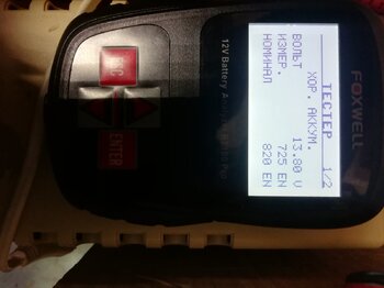

Ну что, сдаю и нефиг моск делать, а брать аком ефб с SOH 97%?
После 14 часов зарядки:

18 часов назад, Pechnik сказал:
Народ, подскажите, заказал АКБ, новый, муха не сидела, 3 месяц отроду, 100 а/ч, 820 А, Tubor Standart.
Вопрос вот в чем: стал провериять тестером он показывает в режиме EN
Можно брать такой или лучше отказаться?
Я бы не стал...для 100ки сопротивление высокое, да и SOH показывает караул. Если только за недорого:D
