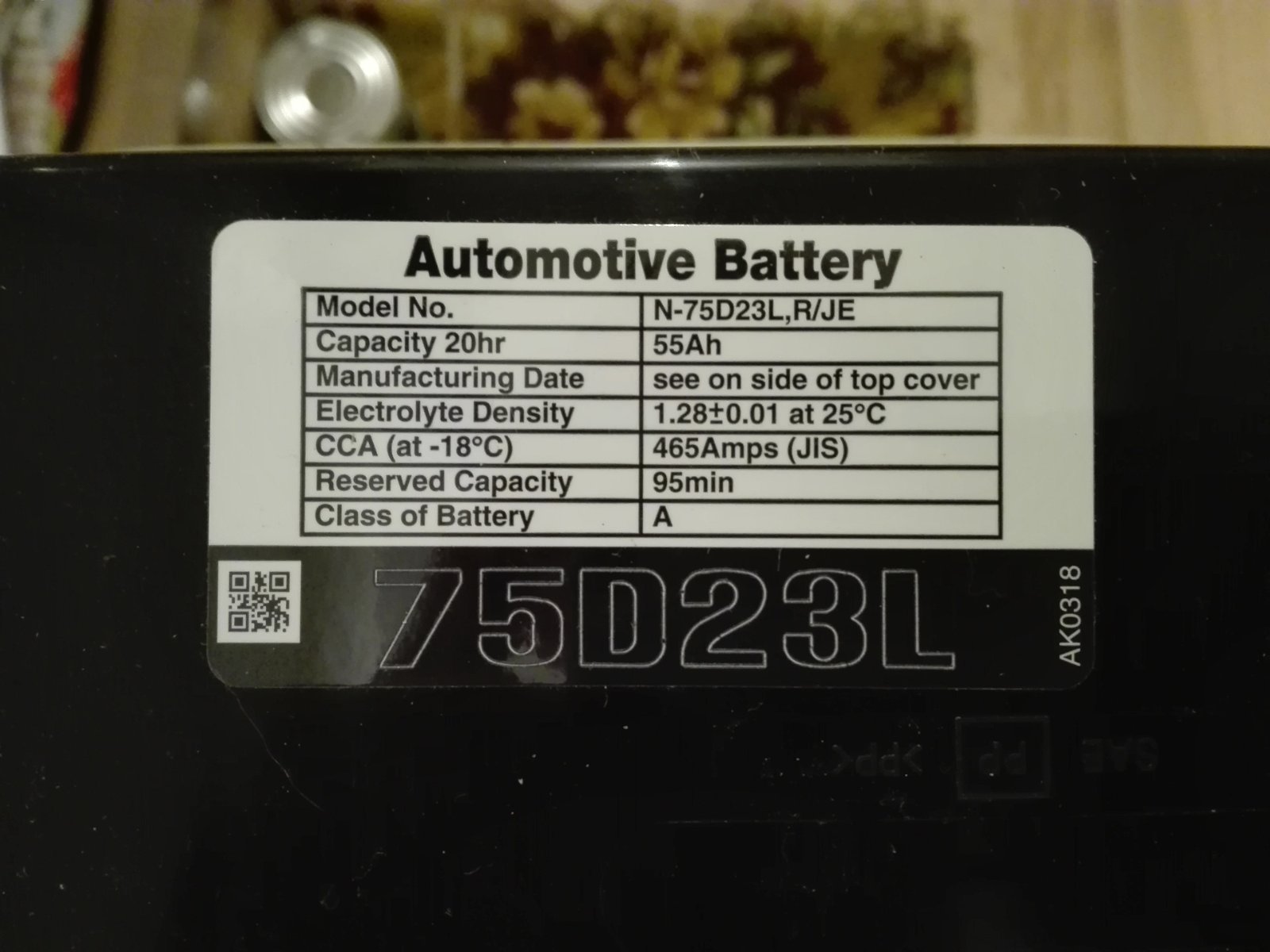

Panasonic 75D23L 65А/ч неплохо смотрится на фоне многих.

37 минут назад, Legion777 сказал:
Каких, например?
Фото верхней наклейки оригинального, а не в "российской модификации" с 65/620)))
