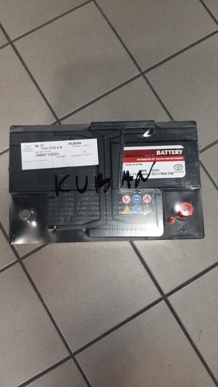

Смотря где покупать, можно дешевле 25 взять, но это лучше чем от 30 за тоета:) Премиум в районе 18, High Grade еще дешевле
2 часа назад, Oilmann сказал:

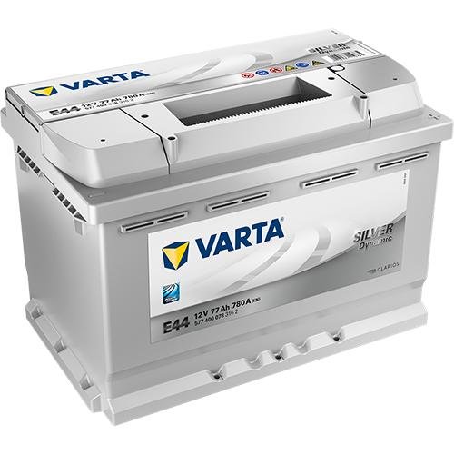

Я же говорил, что это на самом деле испанская варта 577400078 77ач 780а, которая на вторичке в виде сильвер динамика Е44 даже в дорогих магазах стоит не больше 15тр. Но это варта, а не какая-то фб)))
1 час назад, krufel сказал:
Да, я посмотрел, цена на нее стартует от 15500, можно купить к примеру 110D26 FB 80Ач
