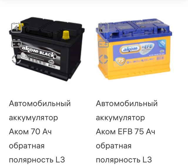

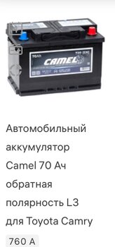

Вот чисто мой взгляд из оптимальных по цене/качеству:
- Акомовские улучшенные АКБ (около 10 тыр):
- Титан EFB (11 тыр);
- Camel AGM (15 тыр), если хочется покруче:
