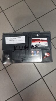

SUDYA DRED Что за АКБ стояли?
Camry V70 АКБ Мутлу 70/603?

1 час назад, SUDYA DRED сказал:
Это Варта испанская, аналог 577400078 77ач780а.
