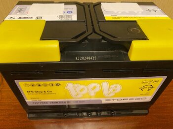

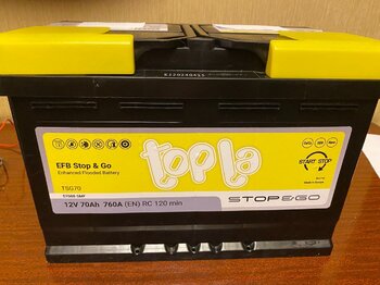

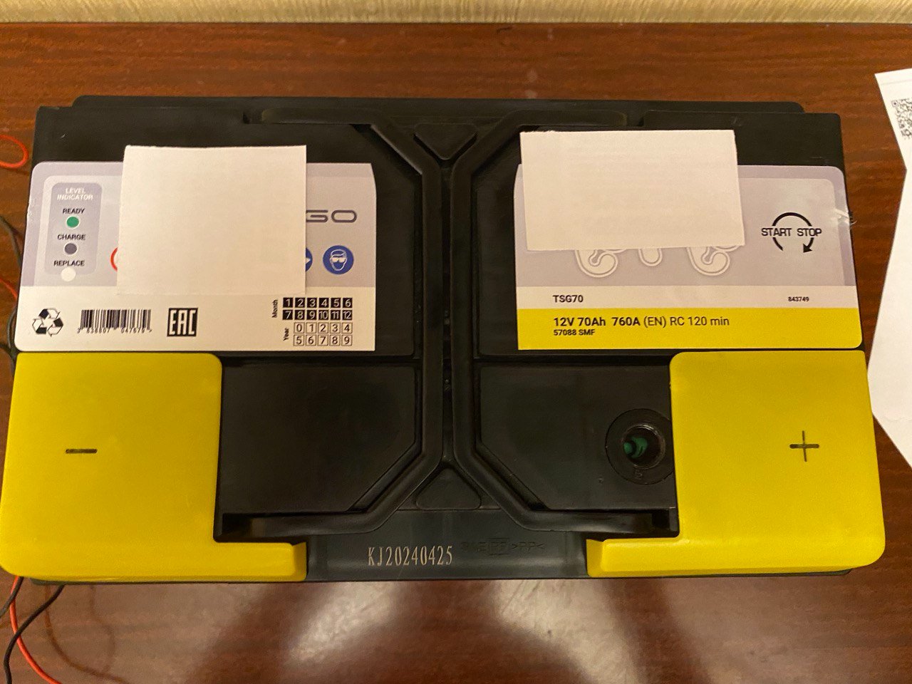

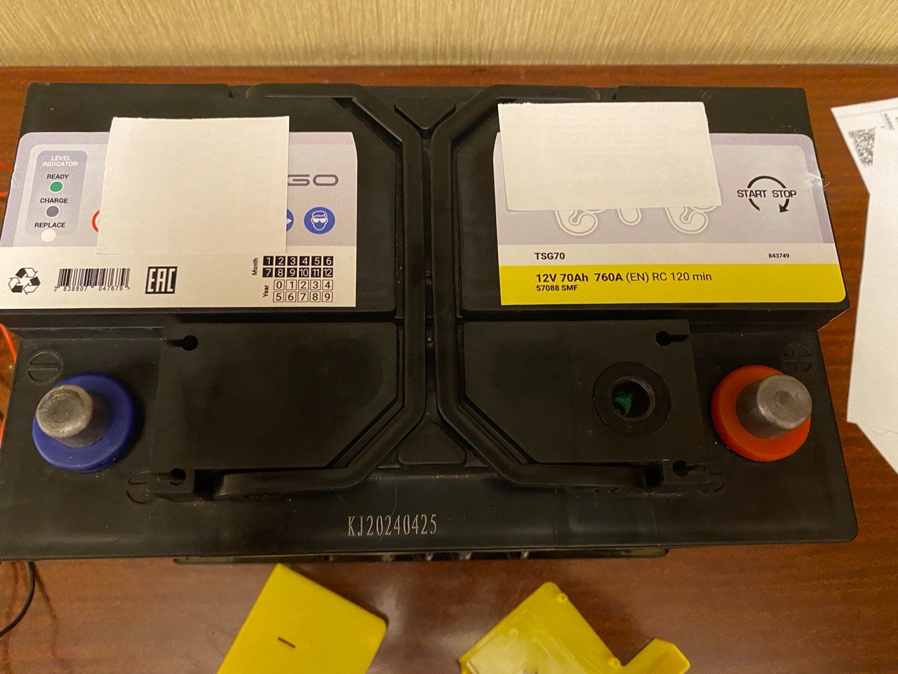

Неа, Топла. Дата производства 25 апреля 2024
Изменено пользователем Ледогор
4 часа назад, prv21 сказал:
мне кажется тчо это китай какой-то, тк тока они такие шрифты используют.
Аналогично кажется и мне. Но этикетка уверяет, что Топла ефб Л3 70Ач, мейд ин европа.
Батарея шлак. Полный. Масса килограммов 17, но на полусогнутых кое как выдает этикетку по току и емкости, почти выдает. Хрен предъявишь что и кому на это счёт. Ну, а то, что и корпус не топловский и кодировка не их, ответ простой, альтернативные способы поставки. Так что паленый мобил и шелл в продаже это еще не конец истории. Лосюшка тюменский будет куда предпочтительнее всякой пали типа параллельной.
