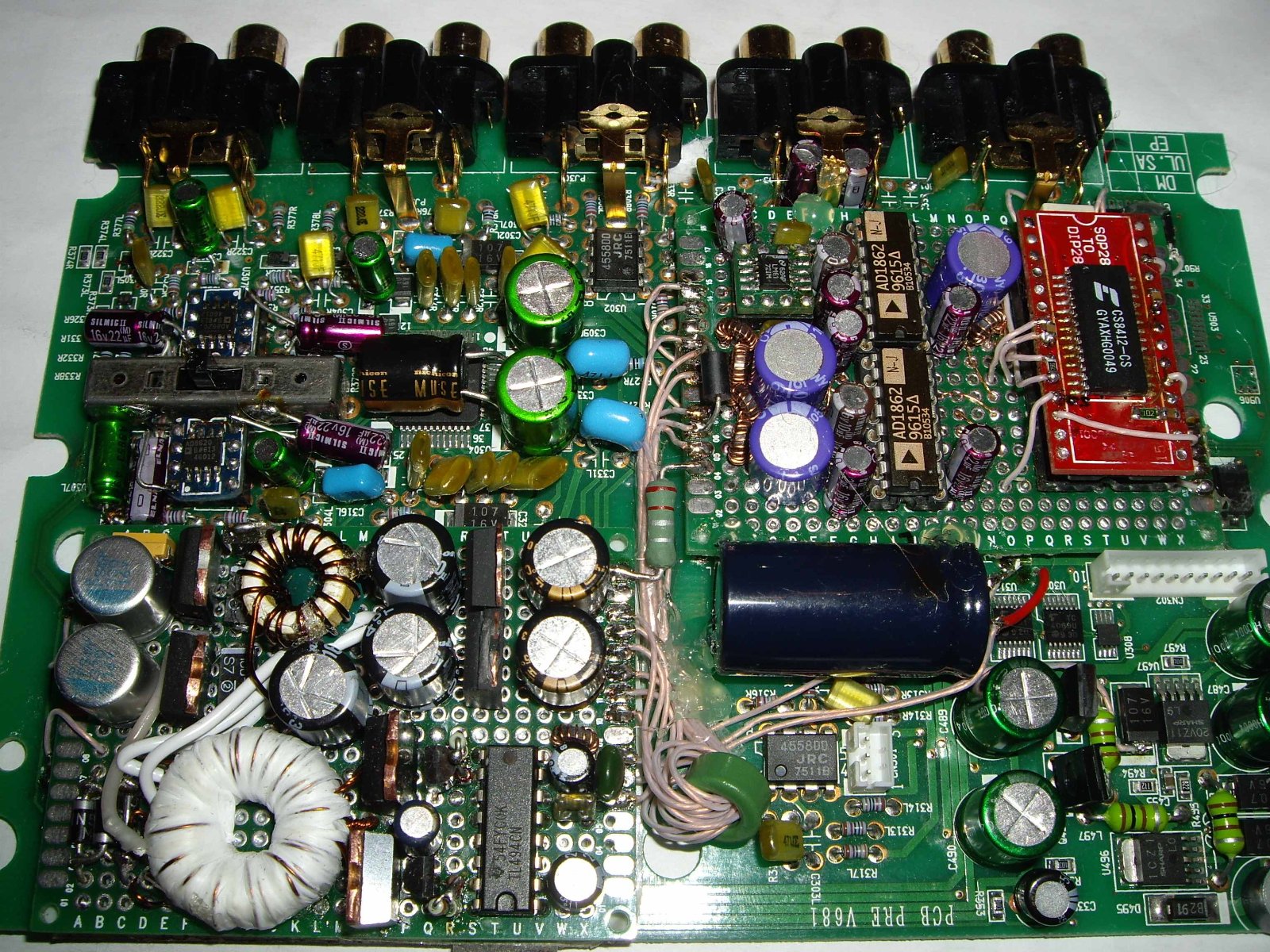

Стало IMGP8510.thumb.JPG.04949bf177d4f8f258f5f6658719bf86.JPGтипо "найди семь отличий"
Проектишко индивидуальный в единственном экземпляре, с полным сохранением функционала и внешнего вида. Это автомобильный ДАК, ставший мультибитом на ad, с тремя независимыми двуполярными питаниями, с раздельными землями для цифры и аналога ;) . Строй разрядов показать? Или это, как для кассиршы из "пятёрочьки" поведать о геометрии Лобачевского ?
