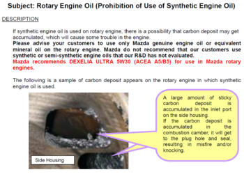

Pop_S живой мотор, понятие растяжимое)) во всех мануалах написано "онли минералка", на сайтах крупных компаний по обслуживанию и ремонту роторов, не рекомендуют лить 5W-30... вот где правда, неизвестно.

blingo  в далекие -далекие времена, когда масло было либо минеральным ( 1 и 2 группы), либо на ПАО, Мазда написала в мануалах роковую фразу " для ротора- только минералка". Вроде как ПАО плохо влияет на какие-то специфичные уплотнения в роторе.
С тех пор появилась 3-я группа, которую некоторые хитрожопые производители масел обозвали "синтетикой", чем немало напугали владельцев роторов.И создали много проблем в их головах. -подчеркну, все проблемы именно в головах. Хотя по факту гидокрекинг- это та же минералка, ну, чуть меньше серы и др примесей, чуть "правильней" структура молекул. Более того, всего 5% именно 3-й группы, добавленные в ПАО-масло, исправляют его негативные свойства по отношению к РТИ почти так же, как и 5% эстеров. Так что выбор масла для ротора огромен, и прост- наличие ПАО в масле обязательно будет отражено в МСДС, и часто и в описании масла и даже на этикетке ( но не всегда- я про этикетку и описание). И подстраховаться и избавить себя от ночных кошмаров, избежав масла со страшным ПАО- сейчас очень просто. На банке будет написано "синтетика", а по факту- это минералка. Очень хорошая.

Проблема с уплотнениями относится только к старым роторным двс(до RX-8)
Кроме этого, есть так же проблема с отложениями при использовании IV/V групп. Относится не ко всем маслам, точных критериев по выбору нет. Есть только рекомендация избегать их, или брать проверенные варианты.
