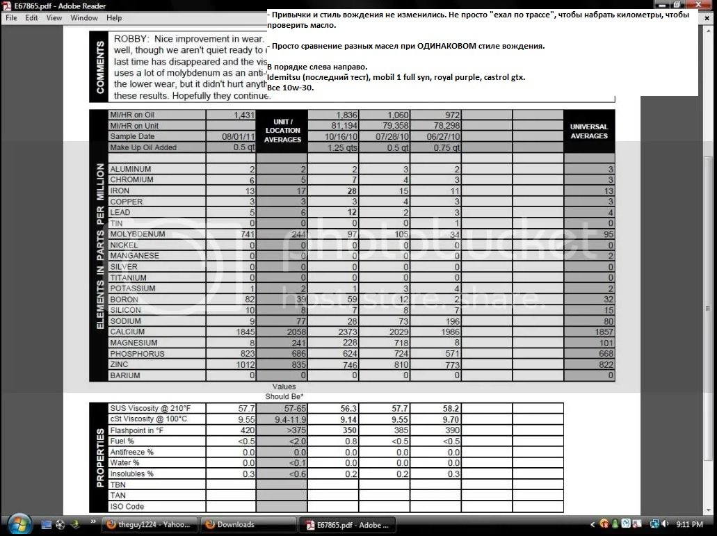

Еще вот такой анализ отработки нашел на RX-7 форуме. Обратите внимание как падает вязкость из-за попадания топлива в масло за 1600км пробега. Самый левый столбец это Idemitsu Rotary 10W-30 с огромным количеством молибдена, но износ выше чему того же кастрола (крайний правый столбец). Кстати зола идемицу заявлена 0.88.

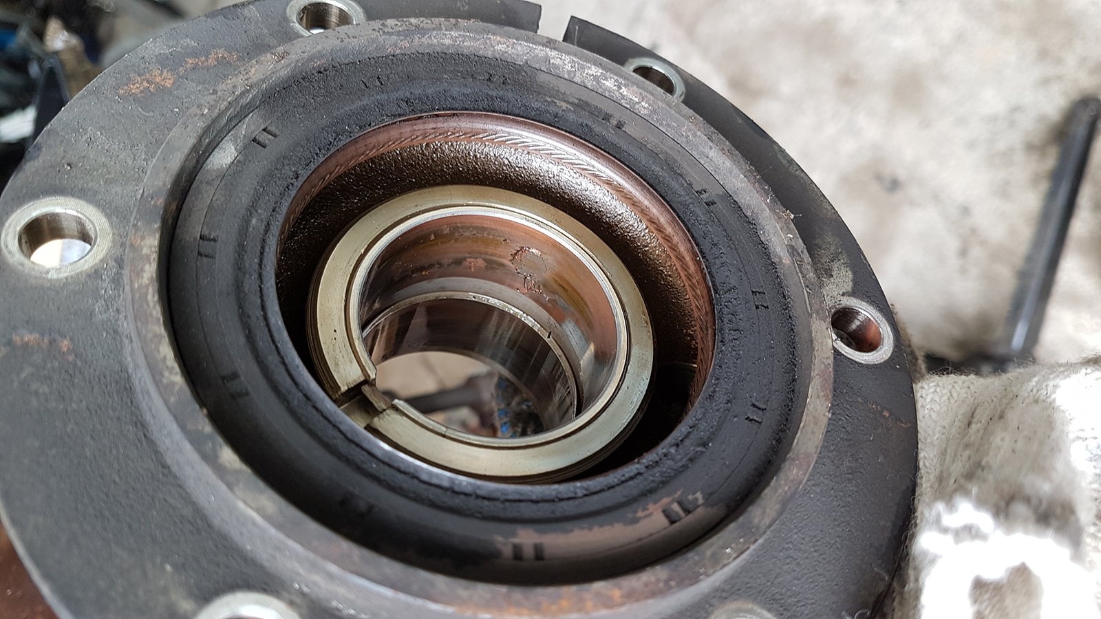

Состояние подшипника ротора, до 80т.км исключительно MAZDA Original Oil Ultra 5W30 где написано о совместимости с RX-8.
А на этом фото залегший в коксе боковой уплотнитель ротора и соответственно сломанный. Для сведения, в этом пазе под уплотнителем пружина и она тупо не работала т.к. лезвие зажало коксом. До 75т.км лилась синтетика. Подшипники в этом моторе были в таком же состояние как и выше, сожранные до меди.

Вы сравниваете, несравнимые вещи. Поршневой двигатель не имеет ничего общего с РПД, особенно касаемо системы смазки. Даже на фотографиях в посте прекрасно видно какой слой нагара на поршне после не дешевого редлайна, а то что у него чистая юбка, это скорей заслуга масляных форсунок и хорошего масла, которые поршень и омывают снизу. Ознакомьтесь с устройством системы смазки 13B-MSP, там нет омывающих форсунок, секция смазывается путем впрыска масла в камеру сгорания, далее масло сгорает с топливо-воздушной смесью. И если в нем будут такие же отложения как на макушке поршня после редлайна, он долго не протянет.
