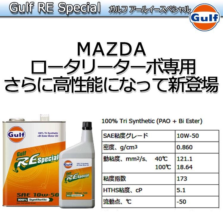

а можно поточнее варианты с ПАО?
Тот же Gulf Arrow GT очень интересует, если делать смеси его во вязкости
57 минут назад, rotor.inside сказал:
Gulf Arrow GT
Если доступен к покупке то хороший японский продукт - 0w20 судя по анализу имеет в составе 10% эстеров ( очень хорошо)
И вязкость при 100град очень густая, как у 30ки ... даже и не знаю есть ли смысл еще загущать
