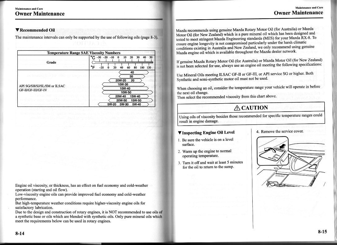

11 октября 20188 г fareastwood я тоже думаю остановиться на 10w30. Кстати заметьте в вашем мануале написано не использовать синтетику и полу-синтетику. И в моем тоже указано не использовать ничего кроме минералки.
11 октября 20188 г Baxa26 это старый мануал. Я вам представил скан из мануала крайней ревизии 2011 года. Изменено 11 октября 20188 г пользователем fareastwood

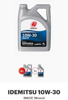

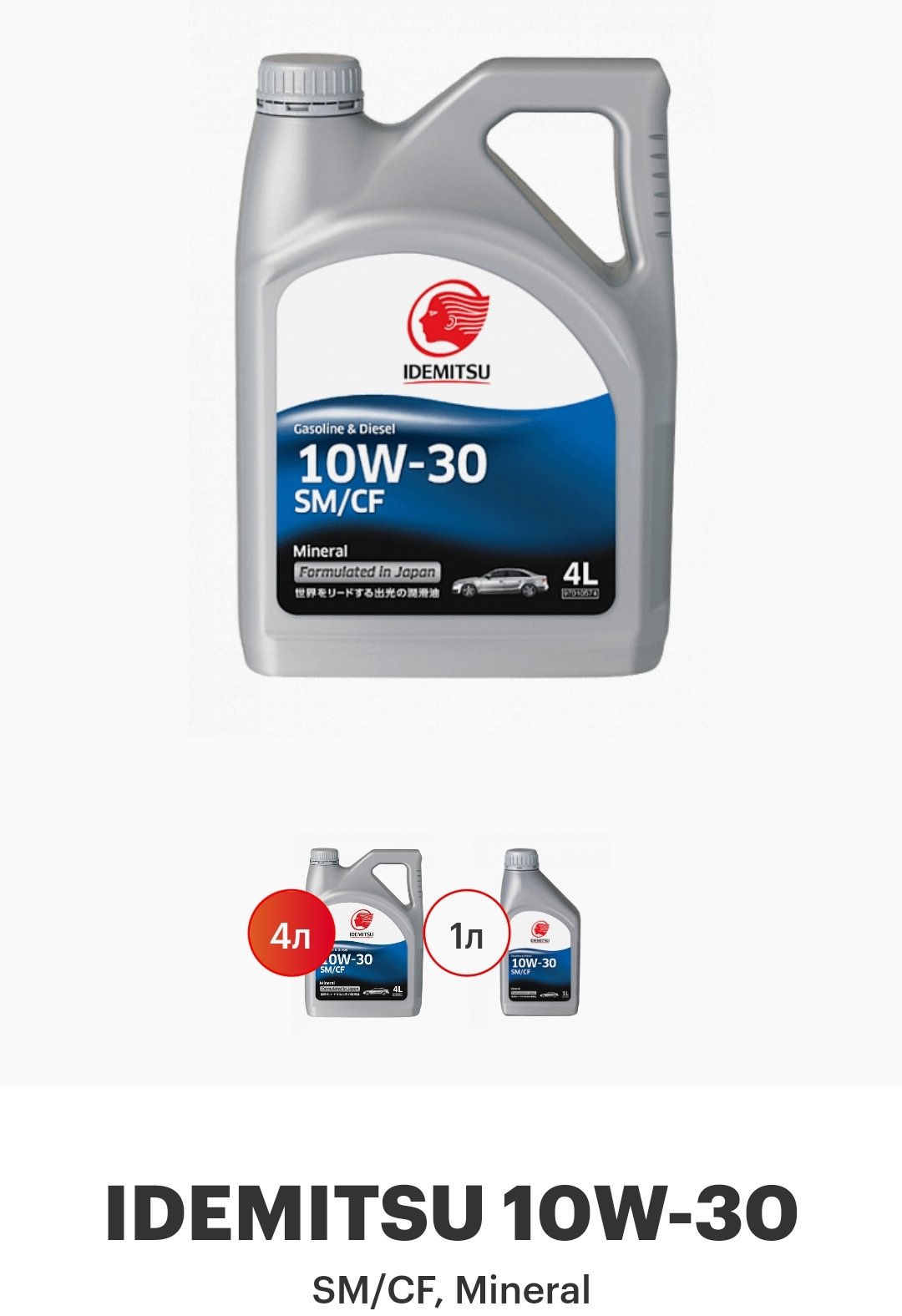

11 октября 20188 г fareastwood это же гидрокрекинговое масло? Оно еще и снято с производства. А что насчет минералки? Вот этой https://www.idemitsu.ru/products/cars/idemitsu_new/idemitsu-10w-30-sm-sf/
11 октября 20188 г 6 часов назад, fareastwood сказал: Baxa26 это старый мануал. Я вам представил скан из мануала крайней ревизии 2011 года. Смысл не меняется. И в новом, и в старом мануале не рекомендуется лить синтетику и полу-синтетику.

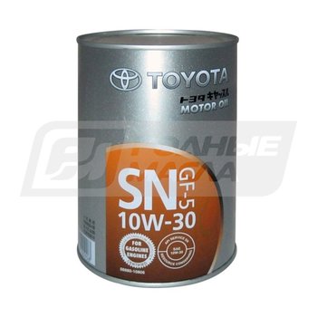

11 октября 20188 г apologize в России с ним проблемы смотрю. Нет номера для заказа через экзист например? Вообщем хотелось бы что-нибудь доступное, что можно всегда купить. Я не собираюсь долго ездить, макс 4000км и замена. Что насчет этого масла? Цена хорошая, бренд известный, производство правда Тайланд. Еще глаз пал на 10W-30 Toyota SN GF-5 но оно гидрокряк, не совсем понимаю подойдет ли оно в ротор и какие отложения при сгорании оставляет. Но по спецификации подходит. Сейчас кстати лью Toyota 5W-30 SN GF-5, только литрухи, в отработке, уже вторую замену есть блестки, пыль, вроде свинец, а это вкладыши. Мотор после переборки, вкладыши новые. Возможно и криво запресовали или от старого мотора не вымылась стружка (были подраны коренные, сильно) из кульков или роторов. Есть у меня страх что все же масло жидковато особенно при нагреве во время отжигов.
