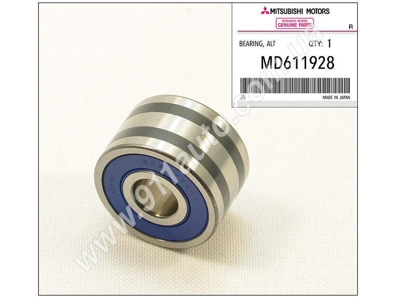

Задний артикул MD611928
Но это какой-то широкий!
