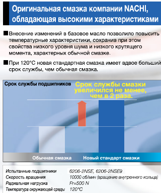

25 апреля 20206 г 27 minutes ago, Rost310 said: 6203-2NKE9 (буква K уплотнитель для высоокооборотистых подшипников, цифра 9 это оригинальная смазка для высоких температур и оборотов ). Можно где-то прочитать из достоверного источника? Идеально доки начи про цифру "9". Обычно коды смазок это два и более знака, которые отпечатаны на упаковке отдельно от маркировки подшипника, повторюсь отдельно. Изменено 25 апреля 20206 г пользователем verlube

25 апреля 20206 г 25 минут назад, verlube сказал: Можно где-то прочитать из достоверного источника? Идеально доки начи про цифру "9". Обычно коды смазок это два и более знака, которые отпечатаны на упаковке отдельно от маркировки подшипника, повторюсь отдельно. у меня есть по рукой вот такой скорее рекламный принскрин, не знаю насколько он достоверный. Может и неправ в чем-то Изменено 25 апреля 20206 г пользователем Rost310
25 апреля 20206 г 6 minutes ago, Rost310 said: у меня есть по рукой вот такой скорее рекламный документ, не знаю насколько он достоверный. Делайте всегда проще, ищите в инете упаковку от нужного подшипника, там информации больше, количество смазки и код смазки. Не все производители так делают, начи на своей упаковке, как правило указывает, почему-то именно японские конторы указывают на упаковке, а другие не хотят, где-то в ебенях доков которые нам не доступны может и есть... Изменено 25 апреля 20206 г пользователем verlube
