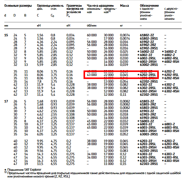

Ну давай грамотный вы наш, разложи по полкам с вкладкой техдокументации по SKF 6202 2RSL C3, за применяемую смазку,  за максимальную рабочую температуру 150 С, за сепаратор, за наружное кольцо, за уплотнения. Только без понтов и рекламных проспектов, только техническую информацию. Совет же был за применимость, значит должно быть обоснование. А это "я себе поставил и все хорошо" - это не аргумент.
6 часов назад, Kosta02 сказал:
Так я же уже в первом посте разложил всё по этому артикулу.
Про максимальную рабочую температуру 150 C это сам производитель заявляет в описании серии SKF Explorer, картинка ниже.

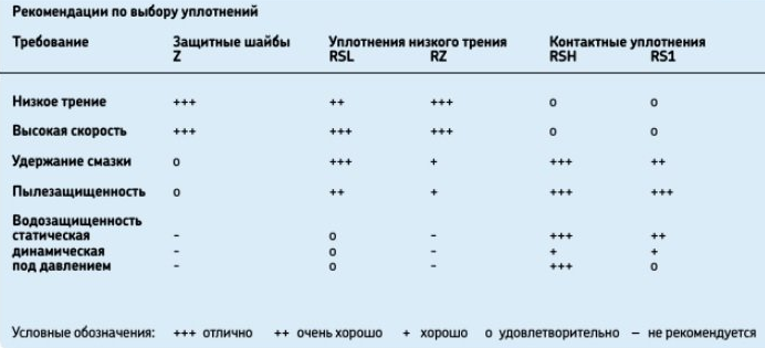

Тип уплотнений низкого трения можно посмотреть в таблице, которую вы сами же выложилиб как раз там видно что у RSL максимальное удержание смазки на высоких оборотах, это то что нам и нужно. Сравнить его с аналогичным от NTN или NSK нет возможности.
Тип смазки и её количество к сожалению мы не видим по этому артикулу, это плохо конечно.
Таак, что у нас остаётся.. Ах, да, максимальные обороты. Здесь можем посмотреть документацию, что номинальная частота вращения 22тыс оборотов, нам как раз подходит.

3) Ваша ошибка в том, что вы зацепились за обороты. Но это только часть проблемы, если бы вопрос стоял только в максимально допустимых оборотах, то применялись бы обычные подшипники с защитными металлическими шайбами. По маркировке скф 2Z. Но отдельными пунктами по испытаниям генераторных подшипников идет защищенность от пыли и влаги, что сильнейшем образом влияет на ресурс. Для это в генераторных подшипниках скф применяет уплотнение HSL из "polyacrylic rubber"!
По этой ссылке полный текст статьи https://evolution.skf.com/powerful-car-alternator-bearing-design/
Из нее следует, что из-за низкой защищенности от пыли и воды уплотнения RSL не подходят.
Здесь вы как всегда не правы. Про уплотнение RSL в статье нет ни слова, там как раз таки идёт сравнение со стандартными контактными уплотнениями. Более того, есть вероятность что название HSL это общее название уплотнения низкого трения а RSL это просто его разновидность или как раз так и маркируются. По крайней мере никогда не встречал маркировку HSL в названии SKF, может не прав.

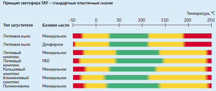

Кстати, посмотрел тут таблицу температурного диапазона смазок применяемых в подшипниках, разница то не такая уж большая.

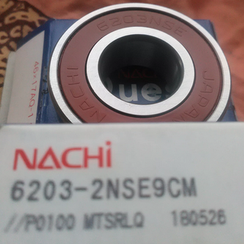

Делайте всегда проще, ищите в инете упаковку от нужного подшипника, там информации больше, количество смазки и код смазки.
Не все производители так делают, начи на своей упаковке, как правило указывает, почему-то именно японские конторы указывают на упаковке, а другие не хотят, где-то в ебенях доков которые нам не доступны может и есть...
упаковка одного из моих подшипников NACHI
Если девятка в основном артикуле не относится к типу смазки, то может в нижней строчке есть что-то полезное, кроме даты выпуска справа
