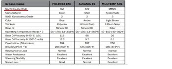

27 апреля 20206 г 16 hours ago, Rost310 said: упаковка одного из моих подшипников NACHI MTSRL - синтетическое литиевое мыло, конвеерные идут с синтетической полимочевиной, прирост в рабочей температуре предоставляет более долгий срок службы подшипника. Изменено 27 апреля 20206 г пользователем verlube
27 апреля 20206 г писать про смазку под кодом AV2 что у неё Exellent водостойкость мог бы только маркетолог-сардукар . При этом XM очень достойный выбор, и теперь-то знаем, почему на конвеер идет она.
27 апреля 20206 г tropican Так это же все "в попугаях". Маркетинг .... Сейчас все этим страдают. ЗЫ. AV2 у многих на конвейер идет. Что точно знаю нск, нтн, койо, фаг, скф Изменено 27 апреля 20206 г пользователем Kosta02
