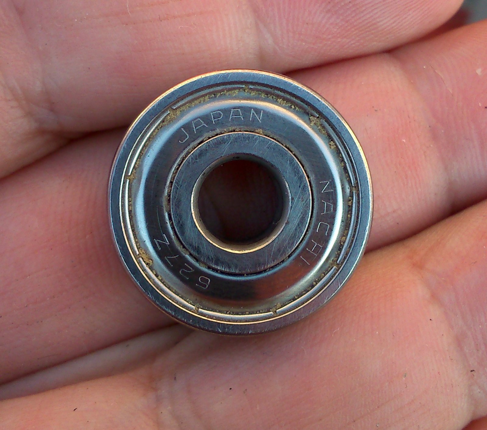

Сегодня менял подшипники в дрели ИЭ-1038Э. Работала она долго и много и при работе начала скрипеть подшипниками. Машина сделана еще в СССР и до этого момента не вскрывалась.
При снятии оказалось что на роторе стоит задний, полузакрытый 627-й подшипник Nachi, Japan. Передний 629-й тоже импортный, какой то Singapore, но полностью закрытый ZZ. Несмотря на скрип и грязь, они оба полностью исправны, люфтов нет, но оставлять их не стал т.к смазать один не получится,  другой же вообще открытый.
В редукторе тоже все 3 подшипника роликовых импорт, кроме игольчатого 941/7 пр-ва ГПЗ-3 и все в отличном состоянии, только смазку сменил.
Ну уж СССР овский товар точно не мог в себе содержать импортные. Это уже потом меняли-с.

17.06.2020 в 20:09, tropican сказал:
Ничего не меняли - это 100%.
Таких дрелей есть 2шт (одна у меня) и обе в один день, в начале 90-х домой принес отец. Они обе были в коробке, с документами и новыми. Единственный нюанс - это то, что эти самые дрели не предназначались для розничной продажи, а были куплены для завода т.е шли в поставке на предприятие, на котором мой отец их и купил. Возможно из-за этой специфики, завод изготовитель ставил другие, более качественные подшипники чтобы избежать ранней рекламации, но это все домыслы. Факт то, что вторая дрель не открывалась до сих пор и как моя пролежала много лет без дела.
